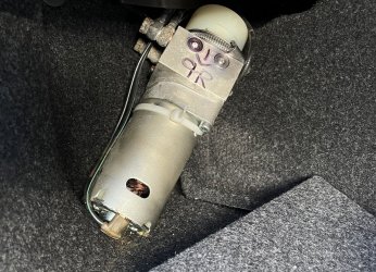

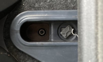

Danke Jungs. Ja, roter Hebel ist gezogen, Pumpe sagt aber gar nichts. Ist das der Soll-Zustand, d.h. schaltet die Pumpe bei offenem Bypass automatisch ab? Wäre jetzt meine Vermutung. Also auf jeden Fall ran an die Pumpe ...
Die Pumpe ist kpl. eingepackt. Bist du sicher das du nichts hörst, auch nicht das kleinste Summen?
Mach das mal zu zweit.
Einer drück den Knopf auf und du steckst den Kopf in Kofferraum
Wenn nach der Entriegelung stille herrscht, dann wird sie wohl doch abgesoffen sein
Update: Wir sind im falschen Thread (kann also gerne verschoben werden) - es war der Klassiker, Pumpe abgesoffen. Habe die Pumpe jetzt selbst ausgebaut und in den Kofferraum verlegt (mit großer PN-Unterstützung von d'Bernd - fetten Dank noch mal dafür!); fehlt noch etwas Öl und ein paar Kosmetikarbeiten, dann sollte sie wieder einwandfrei laufen.

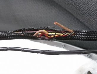

Leute, ihr seid klasse :) :-) Ich hatte seit kurzem das gleiche Problem: das Verdeck blieb beim Schließen kurz vor dem Ende stehen. Nichts ging mehr. Wenn ich das Verdeck mit Kraft nach hinten drückte, ließ es sich meistens wieder elektrisch öffnen. Also habe ich den Himmel abgeschraubt, wonach sich das Verdeck wieder mehrmals problemlos schließen ließ. Es deutete alles auf einen Kabelbruch hin. Ich musste nicht lange nach der Stelle suchen, habe den Schlauch aufgeschnitten, und da guckten mir schon zwei durchtrennte Kabelenden entgegen. Ein weiteres Kabel war stark geknickt und die Isolierung schon leicht durchgescheuert. Interessanterweise verlief parallel zu dem Kabelbaum ein separates Kabel, was mit Kabelbindern an dem Baum befestigt war. Offenbar hatte mein Vorbesitzer schon das Problem und ließ einfach ein neues Kabel ziehen. Das jetzige Problem wurde wohl durch das durchgescheuerte Kabel verursacht (hätte er mal gleich den ganzen Baum ersetzt 🙄). Das Kabel ließ sich leicht durchtrennen. Ich habe die Enden verlötet und isoliert, den Himmel wieder angeschraubt und alles ist gut. Viel Geld gespart 8-)
Servus Ihr Lieben! Mich hatte es Ende letzten Sommers auch erwischt. Nach dem Einparken wollte ich mein Verdeck wieder schließen, es blieb aber ca. 20% vor Abschluss abrupt stehen und rührte sich nicht mehr. Notverriegelung mit dem Inbus erforderte auch viel "Willenskraft". Die Pumpe arbeitete bisher immer einwandfrei/schnell, wurde zuvor auch schon 1x von BMW gewechselt und bei unserem Harald habe ich sie auch gleich in den Kofferraum verbauen lassen (danke) - sie sah einwandfrei aus. Leider hatte Harald direkt vor mir eine "komplizierte" Kundin sodass es sehr spät wurde und wir keine weitere Fehleranalyse mehr betreiben konnten. Seine Vermutung, ich soll zunächst mein nachgerüstetes Verdeckmodul (XCar, ziemlich bekannt) ausbauen. Dagegen habe ich mich bisher aber gesträubt da 1) sehr viel Arbeit und 2) der Fehler so plötzlich auftrat, dass eher ein Wackler oder eben Kabelbruch sinnvoller scheint, zumal wir bei uns "auf'm Dorf" viele Bodenwellen und Kopfsteinpflaster haben, die sowas beschleunigen.
So bin ich nun auf diesen Thread gestoßen und die beschriebenen vergleichbaren Symptome machen mir Hoffnung, dass es bei mir auch nur ein Kabelbruch ist. Der Verriegelungsmotor (über der Windschutzscheibe) arbeitet auch denke ich normal, danach geht der Prozess aber nicht weiter. So hört sich an, nachdem ich es jetzt nach mehreren Monaten Pause wieder ausprobiert habe:

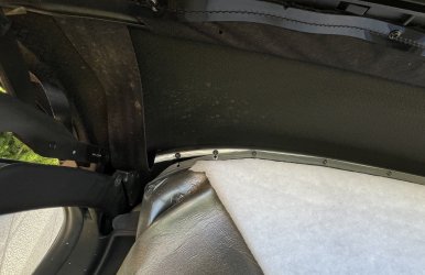

Habe das Verdeck nun mit der Notentriegelung manuell geöffnet und mich daran gemacht, den Innenhimmel vom Rest zu trennen. Danke an die Anleitungen soweit. Damit habe ich den Innenhimmel freibekommen und erstmal auf die Kopflehnen abgelegt. Nun zwei Fragen an Euch:
a) Hat sich geklärt. Für alle bei denen der Innenhimmel an den Seiten über die Kopfstützen streift - hier ist die Ursache:
b) Es handelt sich um diese "Sollbruchstelle" korrekt? Oder muss ich mich noch weiter nach hinten hangeln und weitere Verkleidungen lösen? Von außen sieht die Ummantelung noch sehr gut und ziemlich robust aus (habe Angst das aufzuschnippeln), man erkennt dass sie an einer Stelle etwas "verdreht" ist. Hier zuerst nachsehen, oder?
Besten Dank für Eure Tipps und eine knitterfreie Fahrt :)

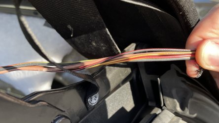

Du schneidest der Länge nach vorsichtig mit einer spitzen Schere auf. Da geht nix kaputt.
danach mit Isolierband wieder verkleben, auch wenn kein Schaden feststellbar war
Ein Satz mit X, an dieser Stelle war nix. Die Suche geht weiter… ich arbeite mich erstmal in Richtung Verriegelungsmotor vor, zwar liegt dort der Strang stabil am Platik an, scheint aber ebenfalls ziemlich ‚zerknautscht‘. Im Posting #6 sieht man, dass auch dort Brüche auftreten können. Na mal schauen.
Edit: Auch nichts 🙁
Wie am besten weiter? Diese Türdichtungen raus und/oder die oberen 12 Schrauben raus um das Außenverdeck zu lösen? Ich bin kein guter Schrauber, hatte gehofft der Eingriff wäre schnell erledigt. Ich mache morgen weiter.

Kabelbruch kann ich soweit ausschließen. Da war nix festzustellen, auch kräftiges rütteln brachte keine Änderung. Zumal mir das wieder einfiel:
Diagnose Kabelbruch:
- das Dach fängt normal an zu öffnen, bleibt dann aber nach ca. 20 cm einfach stehen
- beim Schließen fällt das Dach auf den Windfang der Windschutzscheibe, verriegelt aber nicht mehr
- Die Öffnungs / Schließgeschwindigkeit des Daches hat sich nicht geändert
dann kann man von einem Kabelbruch ausgehen.
