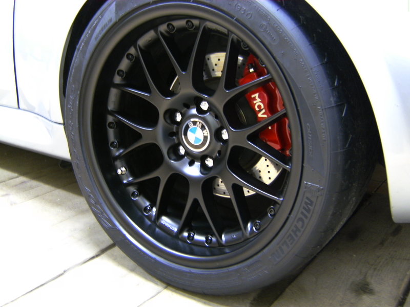

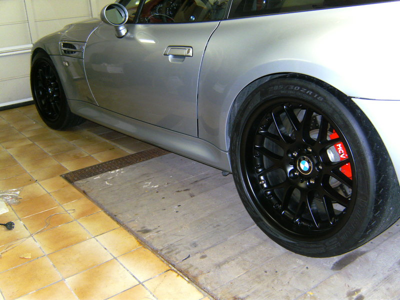

Die Frage ist ob nur hinten reicht .... Ich glaube ich werde das mal in Erfahrung bringen ob das geht mit der Felge und was das kostet. Für die Eisdiele sollte es auf jedenfalls reichen und für die schnelle Runde dann einen extra Satz mit Semis ....

Ich komme auch nur darauf weil mir ein Bekannter der weiss wovon er spricht folgendes schrub nachdem ich verkündet habe auf 18" BBS zu wechseln:
Es ist inzwischen sehr schwierig, eine geeignete 18“ Bereifung zu finden. Je nach Einpresstiefe (ET25 bei 18“ x 10“) ist hinten (Pirelli Pzero) 295/30 passend und von Pirelli zugelassen, vorne gibt’s dann wieder je nach Einpresstiefe (ET 38 bei 18“ x 8,5“) Probleme, weil 235/45 dann an den Kunststoffkotflügelchen unter der Fronthaube schleifen).
Nimm´Dir Zeit und erkundige Dich nochmals, glaube mir, die 265/35 Reifen hinten sind unfahrbar!
Gut jetzt fährt er auch einen umgebauten 8 Zylinder Zetti mit irgendwas um die 400 Pferden - und er fährt den richtig ... Aber dann habe ich wieder angefangen nachzudenken und dir originale Felge ist schon geil ... (Wenn sie denn dann was breiter wäre)
Im Moment fahre ich 20mm pro Seite Spurverbreiterung und das ist glaube ich nicht optimal ....

was gut funktioniert ist 225/40/18 auf 8,5x18 vorne und 285/30/18 auf 10x18 hinten ... da geht nichts schief und sieht gut aus ... hatte ich mal als Ringgarnitur

265er unfahrbar? Das kann nur an seinem Motor liegen. Ich finde die Größe perfekt. Genug Grip und Traktion in jeder Lebenslage. Der Verschleiß ist auf der Rennstrecke damit hinten auch geringer als vorne 235er. Von daher kann es nicht unterdimensioniert sein.
Felgen aufschneiden oder 275er kann nicht dein Ernst sein? Da würde ich 1000x lieber Distanzscheiben verwenden.

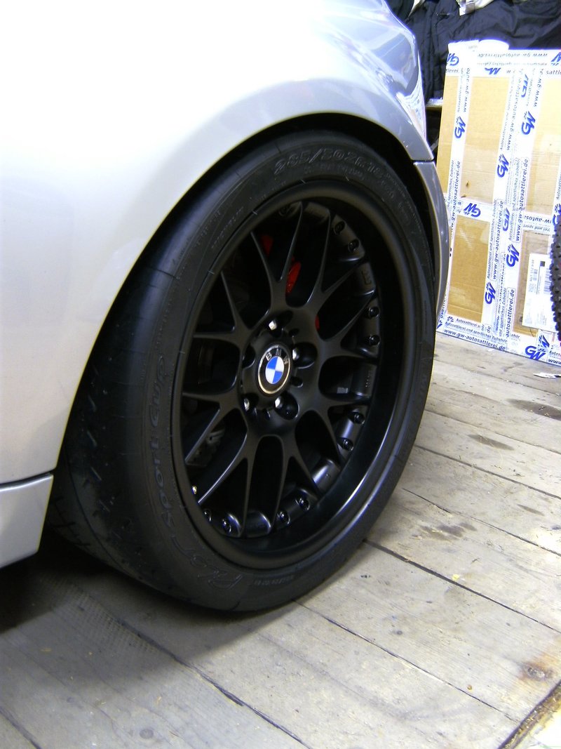

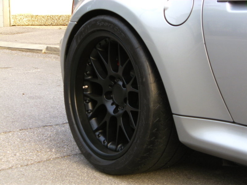

Mich stört die "Sollbruchstelle". Wertige Felgen sind geschmiedet und erreichen dadurch eine hohe Festigkeit. Andere Felgen sind gegossen und dürften vom Materialgefüge homogen sein. Beim Schweißen entstehen immer Spannungen.
Beim Schweißen tritt in diesem Bereich immer eine Schwächung des Materials auf! Eine 100%ige Schweißnaht gibt es nicht. Das einzige was am nähesten an die alte bzw. originale Festigkeit herankommt ist bei Kunststoffschweißen (glaube es waren so ca. 95%).
Da bin ich bei euch ... Fakt ist aber das das ja oft gemacht wird und soweit ich bei dem Anbieter verstehe auch mit TÜV segen.
Auf der Site gibt ein Bild einer Unfallfelge die ziemlich deformiert ist durch die Schweißnaht hindurch .....
Aber ist ja auch erst mal so ne Idee und es geht ja auch zugegeben eher um Kosmetik als um Performance ... :)
Dann kann ich es umso weniger verstehen. Nur für die Optik ein Risiko eingehen? Aus Performance-Gründen hätte ich es noch verstanden...
