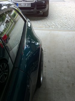

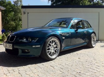

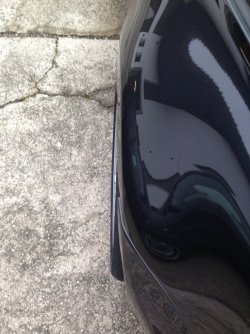

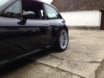

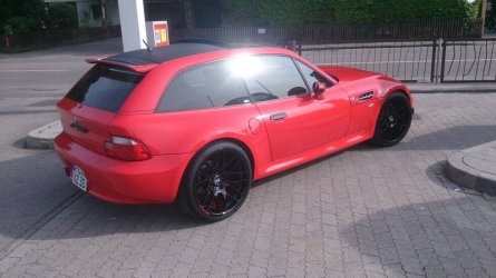

Hallo Rockmann,
da Du ja einen 3.0er fährst, solltest Du folgendes beachten. Ich hatte früher auf meinem 2.8er die RX2 mit 8.5x18 et38 VA und 10x18 et25 HA. Das ging auf der HA nur mit ca. 1cm ziehen am Kotflügel (siehe Bilder unten). Was man bei einem 2.8er/3.0er machen kann ist: VA 8.5x18 et38 und HA 8.5x18 et 22 ohne zu ziehen (habe ich bei mir noch rumliegen , falls Interesse).
