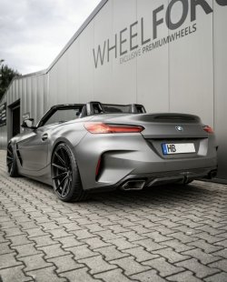

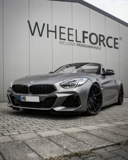

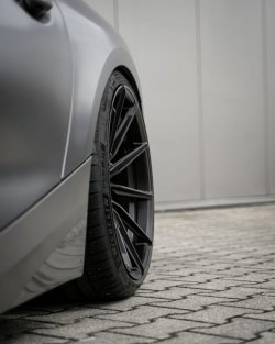

Wer vergleichsweise leichte Felgen sucht, stösst irgendwann auf den Namen Wheelforce. Für die CF-3 hatte ich mich mal interessiert, die Einpresstiefen fand ich dann aber doch ziemlich heftig. :eek: :o
Aber seht selbst... :whistle:
Hatte allerdings Probleme beim Hochladen der Fotos, daher ein Link mit Fotos der Felgen auf einem G29 in FGII...
WHEELFORCE WHEELS CF.3-FF R FÜR BMW Z4 G29 IN 20 ZOLL
Sieht richtig gut aus :t aber auch sehr gefährlich wenn die Streben vom Stern über den Tellerrand hinausschauen........ da schreit man sehr schnell "aua" wenn so eine Zacke aus der Krone bricht ;)
In jedem Fall geiles Design und geil Konkav :t :) :-)

Den hab ich auch schon gesehen. Gefällt mir seeeehr gut.
Auf Grund der ET von den 10,5J dachte ich aber, dass der "nur" die 9,5J drauf hat.
10,5J ET26 passt nicht ohne Bearbeitung oder?
Und sind 275er auf 10,5J freigegeben? Dachte da sind min 285er fällig.... ?!
guggst Du, ich gehe mal davon aus, dass diese Angaben verlässlich sind.
Aaaaaaalso, die 10,5 ET26 auf der HA stehen 2mm weiter raus, als die 789M, die einige hier mit 285er noch OHNE Bearbeitung fahren. Sicher grenzwertig, mit 275 er wärst Du auf der sicheren Seite. Freigabe von Michelin gibt es.
Die 9,5 ET 18 stehen an der VA 20mm (!), gegenüber der 19 Zoll BMW Felgen, weiter raus. Das ist schon ein Wort und 255er sicher angebracht. Diese Reifenbreiten hat auch das Fahrzeug auf den Fotos drauf.
Eins ist sicher, ohne irgendeinen Schutz zerballerst Du dir damit Schweller, Türen und hinteren Stoßfänger ordentlich durch Steinschläge, soweit wie diese Räder rausstehen.

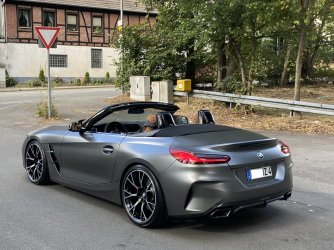

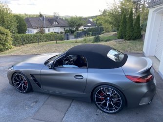

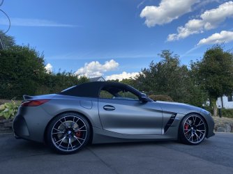

Da ich ja keine Winterräder benötige, habe ich das Geld vorrübergehend in einen zweiten Sommerradsatz investiert. :whistle:
Die Felgen 789M vom M5 F90 Competition sind ja schon bekannt hier im Forum. Hab eine Zeitlang spoardisch Aussschau gehalten und als der passende Satz angeboten wurde, habe ich zugeschlagen:
- Vorderachse BMW Alufelge M Y-Speiche 789 bicolor (schwarz / glanzgedreht) 9,5x20 ET28 BMW-Nummer 36118073849
- Hinterachse BMW Alufelge M Y-Speiche 789 bicolor (schwarz / glanzgedreht) 10,5x20 ET28 BMW-Nummer 36118073850
- Vorderachse 265/30 R20 Continental Sport Contact 7
- Hinterachse 285/30 R20 Continental Sport Contact 7
- Feststehende Nabendeckel Original BMW
Da der Conti mit dem Michelin PS4S auf Augenhöhe ist, wollte ich den mal ausprobieren. Durch die Tieferlegung und dem entsprechenden Sturz sieht es für meinen Geschmack insgesamt sehr passend aus. Hinterachse wird allerdings eng, die Contis sind mal richtig breit und stehen den Michelin dahingehend nicht nach. Eintragung wird erst nach dem Urlaub erfolgen, ich werde berichten.
