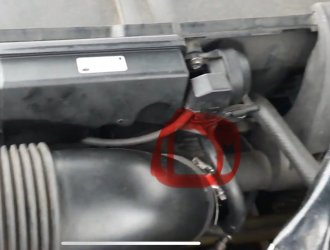

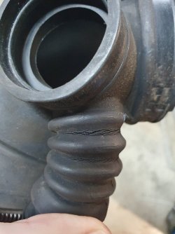

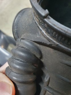

Hi,Schau dir mal den kleinen Faltenbalg genauer an. Der wird gerne porös und zieht Falschluft.

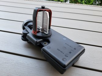

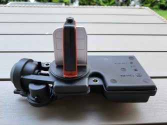

Ich möchte keinen neuen Thread aufmachen, daher hier meine Frage zu meinem M54B30:
Disa klappert (Abstecktest brachte Gewissheit), gutes Ansprechverhalten, untenrum kräftig.
Disa ausgebaut, Klappe hat viel Spiel, kein abgebrochenes Plastik zu sehen.
Disa eingeschickt, zurück erhalten und wieder eingebaut.
Spiel war kaum vorhanden, Klappe ist aber nicht silber (Alu) sondern schwarz wie zuvor schon (alles über Probsten).

Ist natürlich deine Entscheidung, aber wenn die DISA bei probsten überholt/upgegradet wurde wäre das für mich keine Option. Die Upgradeversion ist die bessere Variante und ich lehn mich jetzt mal etwas aus dem Fenster, wenn ich sage, sie wird einwandfrei funktionieren, weil einfach alles getauscht und geprüft wurde!Bin kurz davor ne neue zu kaufen und die instandgesetzte mit dem Hinweis zu verkaufen.
s.o. von einer verbesserten Variante bei BMW weiß ich jetzt nichts. Vlt. hab ich es aber auch übersehen und es ist relativ neu. Dennoch halte ich die Variante mit dem Upgradeteilen aus Metall für deutlich ausgereifter und die bessere Option. Natürlich kann die Membran auch in X Jahren Ärger machen, aber zumindest das Problem mit der Klappe/Spiel gehört der Vergangenheit an. Aber wie gesagt, ist natürlich deine Entscheidung.Edit: Habe mich bewusst für die Instandsetzung entschieden, weil viele es für die bessere Lösung hielten.
