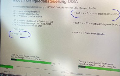

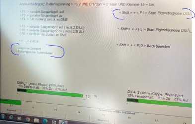

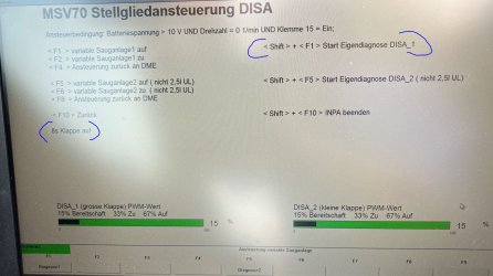

Ich habe den Test mal durchgeführt.

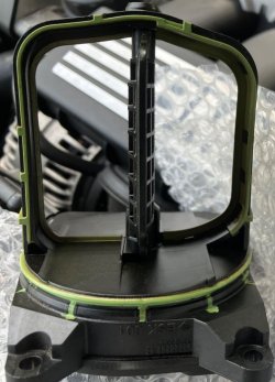

Bei mir wird mit der Eigendiagnose die Klappe nicht kpl. geschlossen, siehe Bilder.

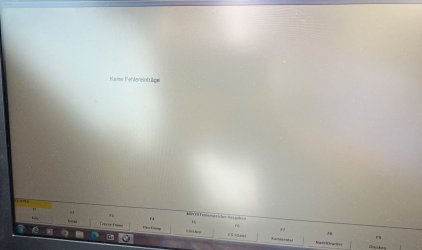

Es gibt aber auch keine Fehlereinträge. Egal wie oft ich öffne oder schließe.
Ich bin mir nun unsicher, ob dies so sein muss, oder die DISA nicht mehr richtig funktioniert.
In der "Stellung auf" (Bild 2), kann man keinerlei Spiel an der Klappe erfühlen.
In der abgebildeten "Stellung zu" (Bild 4) ist jedoch deutlich Spiel spürbar.
Das halte ich auch nicht für normal.
Aber mir fehlt leider eine Referenz, da ich diesen Test noch nie an einer ausgebauten DISA durchgeführt habe.
Mein Fazit wäre die DISA ist hin, obwohl sie keinerlei Fehlermeldungen erzeugt.
