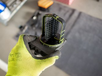

Habe es hinbekommen und mal mutig die 4 Schrauben an der Drosselklappe gelöst. So, was nun? Das Verstellblättchen lässt sich per Hand nur mit Gewalt verstellen. Gebrochen ist auch nichts. Also kann ich das gute Stück guten Gewissens wieder einbauen, oder?
Ansteuern mit INPA. Die sollte bei den entsprechenden Befehlen auf und zugehen und an den Endanschlägen fest anliegen.
Wird aber anhand deiner Beschreibung und Laufleistung in Ordnung sein.
Wenn die alte Disa über 200tkm überstanden hat, reicht es auch, die gegen eine neue Original-Disa auszutauschen.
Seh ich genau so. Zumal bei der elektrischen DISA noch der Antrieb dazu kommen kann, welcher eventuell kurz darauf die Flügel streckt.
Eine Schwachstelle ist die DISA beim N52 definitiv nicht.

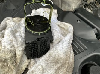

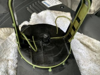

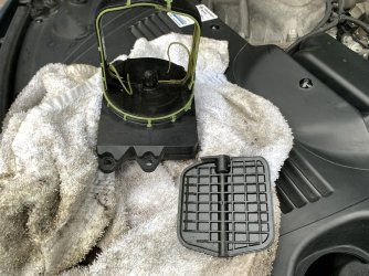

Ich habe gestern im Rahmen einer größeren Wartungsaktion beide Disas getauscht bei meinem E86 Baujahr 2007 mit 170.000 km. Beide Klappen hatten weder Spiel noch Pin oder Klappe verloren. Bei der kleinen Klappe hatten sich lediglich Teile der Dichtung gelöst. Ich habe trotzdem beide getauscht.
Ich habe dieses Set verbaut: 2x DISA-KLAPPE VERSTELLEINHEIT LINKS RECHTS BMW 2.5 3.0 N51 N52 N53 E81 E90 E60 | eBay
Die Teile sehen 1:1 aus wie OEM, bei der großen Klappe war lediglich der Pin aus Metall statt Kunststoff. Teilenummer und BMW-Logo waren unkenntlich gemacht, sind also vermutlich originale Ersatzteile.
