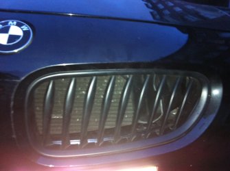

Frischluftzufuhr hab ich mit einem trichter in der niere in den luftfilterboxkanal semi/gut umgesetzt.
Der nächste schritt ist den luftfilter in die frontschürze zu versetzten.
Habt ihr ähnliche symtome festgestellt?
hast du ein bild davon?

anbei meine luftzufuhr. waren noch teile die ich von meinem ehemaligen z3 im keller hatten:)

die Lösung mit der Frischluftversorung ist denk ich garnicht so schlecht.
aber optisch schaut es halt nach nichts aus :P
ich versuche irgendwie die Luftführung der M-Front für das auszunutzen... mal schauen.
