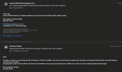

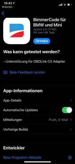

BodyCrontrol ging bei mir auch nicht, ist bei BimmerCode bekannt. Ich hab über Testflight eine Beta bekommen mit der funktioniert es. Soll demnächst ein Update kommen dann gehts bei dir auch.
Das ist ja mal eine positive Nachricht. Es hätte sicherlich gereicht dies als Information hier kundzutun.
Die Veröffentlichung von persönlichen Mails halte ich allerdings für außerordentlich grenzwertig und für einen erheblichen Vertrauensbruch dem Kommunikationspartner gegenüber. Die Mail ging immerhin an Andreas Bider und nicht an irgendein öffentliches Forum. Just my two Cents
Dem Bimmercode Team hatte ich, vor 2 Tagen glaube ich, den Fehler gemeldet und er hat mir heute eine Beta über Testflight bereitgestellt. Mit der konnte ich problemlos wieder auf den Body Domain Controller zugreifen. Ich nutze den schwarzen MHD Enet Adapter.
Kann die Aussage von oben mit dem Update also bestätigen. Toller Service von Bimmercode.
Mein Zetti läuft auf der neusten OTA Software. Hab jetzt keine Fotos im Auto gemacht, aber ich konnte wieder einstellen, dass er mit dem Sport Individual Fahrmodi startet. 😀
VG Oliver
der Andreas Binder bin ich selbst :-) Ich bin IT'ler und hätte einen anderen Namen sicher hier nicht reingestellt. Vom Kommunikationspartner ist ja in dem Screenshot keine personenbezogene Email-Adresse tzu sehen.- Somit war das für mich absolut bedenkenlos. AirKlaus, ich denke damit sind deine Bedenken vom Tisch.
