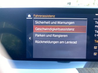

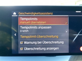

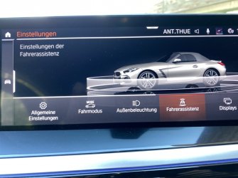

Doch mit Set macht er das ganz Problemlos.
Dann hast du in deinen Einstellungen etwas falsch.
Schau mal ob du das hast:
S5DF​
Active Cruise Control+Stop&Go Function​
Du unter bei Einstellungen auf Fahrerassistenz gehen, dann auf Geschwindigkeitsassistenz, und dann Tempolimits manuell übernehmen.
Dann macht er das mit Set.

Korrekt, eine automatische Übernahme der erkannten Geschwindigkeit gibt es beim G29 nicht - nur die manuell zu bestätigende Übernahme mittels Bestätigung der „Set“ Taste am Lenkrad...
würde ich auch gar nicht wollen ;)
Gibt hier einige Straßen wo 100 erlaubt sind (z.b. Umgehungsstraße die als Brücke über der Ortschaft läuft), und er dann erlaubte 50 anzeigt..
