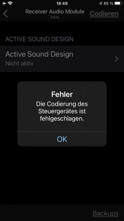

Ich frage hier auch nochmal:
Ich bekomme mit BimmerCode das ASD leider nicht deaktiviert, sondern immer nur diese Fehlermeldung - siehe unten!
Alles andere bekomme ich sofort codiert...nur das ASD eben nicht. :(
ich nutze den MHD WLAN Adapter.
Hat dazu jemand evtl einen Tipp?
Über die App beim Bimmercode Support anfragen. Du sendest die Log Daten hin, meistens kommt dann recht zeitnah eine neue Version im Testflight. War bei mir genauso.
