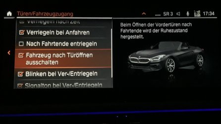

Mach dir keine Gedanken, dass selbe hatte ich auch schon einmal, ohne das ich in der Werkstatt war. Hat sich dann wieder von alleine gegeben.Habe eben meinen aus der BMW Werkstatt geholt wegen Inspektion,mir ist aufgefallen das der Radio also der Ton nicht mehr ausgeht wenn ich die Tür aufmache.

Bei mir geht (im Unterschied zum VOLVO) das Radio nie aus, wenn ich (Motor aus) die Tür öffneHabe eben meinen aus der BMW Werkstatt geholt wegen Inspektion,mir ist aufgefallen das der Radio also der Ton nicht mehr ausgeht wenn ich die Tür aufmache.

Selbst ausschalten brauchst du das Radio nicht, entweder es geht aus wenn du die Tür öffnest oder wenn das Fahrzeug verriegelt wird.Bei mir geht (im Unterschied zum VOLVO) das Radio nie aus, wenn ich (Motor aus) die Tür öffne

Ich habe es jetzt gefunden - klar ist das so, wie du schreibst.Selbst ausschalten brauchst du das Radio nicht, entweder es geht aus wenn du die Tür öffnest oder wenn das Fahrzeug verriegelt wird.
Du hattest recht,ohne was zu ändern geht die Musik wieder aus wenn ich die Tür öffneMach dir keine Gedanken, dass selbe hatte ich auch schon einmal, ohne das ich in der Werkstatt war. Hat sich dann wieder von alleine gegeben.
Danke dir fürs nachschauenIch habe es jetzt gefunden - klar ist das so, wie du schreibst.

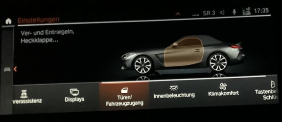

Aber du kannst wählen, wie es sein soll - und darum geht es ja bei der Frage von @kallimero.
Unter Radio findest du es nicht.
Einstellungen
Türen/Fahrzeugzugang
Häkchen setzen s. zweites Foto.
Dann geht das Radio aus, wenn die Tür (bei Motor aus) geöffnet wird, also der Ruhezustand hergestellt wird.
Ich habe es ohne das Häkchen (nur für den Test gesetzt), also erst beim Schließen Ruhe.

Das kann bei mir nicht funktionieren. Ich habe keine goldenen Türen.Ich habe es jetzt gefunden - klar ist das so, wie du schreibst.
Einstellungen
