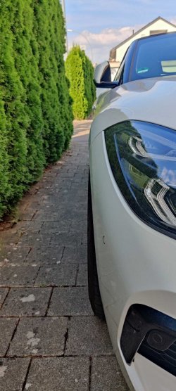

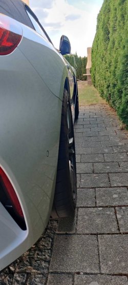

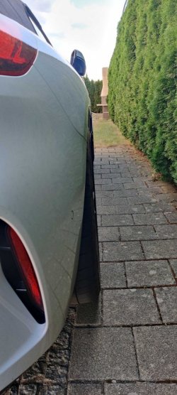

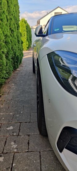

Ich habe an unserem Zetti mit 18'' Felgen jetzt Eibach Distanzscheiben (VA 2x12mm, HA 2x15mm) montiert. Sieht gut aus (s. Bilder) wurde aber beim Erstversuch bei DEKRA als so nicht abnahmefähig abgelehnt. Die Reifen sind zwar an der Oberseite vollständig abgedeckt aber nicht mehr nach hinten und in Fahrtrichtung. Laut Prüfer ist wegen Schleudergefahr von Kieselsteinen, etc. insbesondere nach hinten mindestens eine zusätzliche Abdeckung nötig. Oder alternativ eine schmalere Spurverbreiterung wobei er grob 4 mm je Rad weniger schätzte um auf der sicheren Seite zu sein. Der relativ junge Prüfer war ansonsten humorvoll und meinte ich könnte es ja mal anderswo versuchen, bei einem älteren Prüfer mit schlechteren Augen. ;) Kennt vielleicht jemand solch einen Prüfer im Großraum Stuttgart? Eine andere Option ist natürlich die 12 mm Scheiben auf die HA zu schrauben und für vorne nur 10 mm (schmalere gibt es von Eibach nicht) zu nehmen und damit einen neuen Versuch zu starten.
Es ist immer wieder erschreckend, was für Aussagen von solchen Leuten kommen. Ein Ing (ok, mittlerweile sinds ja nur noch Bachelor) der nach Augenmaß geht und das auch noch dem Kunden erzählt?
Ablehnung einer Abnahme, weil "wahrscheinlich" was sein könnte? Ja sind wir denn am Stammtisch?
Aber ja, was will man erwarten, ich sehe es ja leider an meinen Studis, was sich dann später mal Ingenieur nennt :-(
Das ist ja komisch, v.a. da die H&R Distanzscheiben (gleiche Größe wie bei dir) eine ABE mitliefern (zumindest für die OEM-Felgen-Maße bis inkl. 19 Zoll).
Ich habe VA 12 und HA15 verbaut (H&R)
Im Gutachten stand eine Auflage, dass diese kleinen hässlichen Mercedes Radkastenspoiler verbaut werden müssten.:eek: :o
Durch ein Vorgespräch bei meinem Tuner incl. TÜV-Beamten wurde mir vor der Montage versichert, dass diese Auflage nicht nötig sei.
Ich hatte keine Probleme bei der Eintragung incl. in der Kombination meiner Tieferlegung :t
Versuche es einfach bei einem anderen TÜV, jedoch auch mit einem Vorgespräch um nicht unnötig weitere Kohle zu verbrennen.
