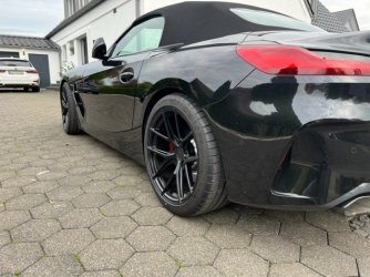

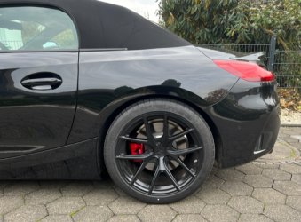

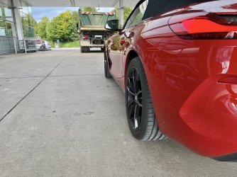

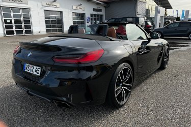

Ich habe an unserem Zetti mit 18'' Felgen jetzt Eibach Distanzscheiben (VA 2x12mm, HA 2x15mm) montiert. Sieht gut aus (s. Bilder) wurde aber beim Erstversuch bei DEKRA als so nicht abnahmefähig abgelehnt. Die Reifen sind zwar an der Oberseite vollständig abgedeckt aber nicht mehr nach hinten und in Fahrtrichtung. Laut Prüfer ist wegen Schleudergefahr von Kieselsteinen, etc. insbesondere nach hinten mindestens eine zusätzliche Abdeckung nötig. Oder alternativ eine schmalere Spurverbreiterung wobei er grob 4 mm je Rad weniger schätzte um auf der sicheren Seite zu sein. Der relativ junge Prüfer war ansonsten humorvoll und meinte ich könnte es ja mal anderswo versuchen, bei einem älteren Prüfer mit schlechteren Augen. ;) Kennt vielleicht jemand solch einen Prüfer im Großraum Stuttgart? Eine andere Option ist natürlich die 12 mm Scheiben auf die HA zu schrauben und für vorne nur 10 mm (schmalere gibt es von Eibach nicht) zu nehmen und damit einen neuen Versuch zu starten.
Ich habe gestern von der Dekra ein Gutachten für 10mm VA und 15mm HA (Eibach) für 18" Felgen bekommen. Ohne Probleme, sofort. Heute habe ich die Eintragung machen lassen.
Wo ist denn "Dein" DEKRA Standort? Bis auf die 12mm vorne bei mir ist es ja identisch. Offen gesagt habe ich mich aus Zeitmangel seit dem nicht mehr um eine Abnahme bei einem anderen Prüfer gekümmert. Das Thema muss ich mal wieder in Angriff nehmen.
Also bei mir sind ohne Probleme die 12mm vorne und 15mm hinten eingetragen worden… innenfoto mit spurplatten, Außenaufnahme ohne. Hat 30 Minuten gedauert und 59 Euro gekostet für das Gutachten

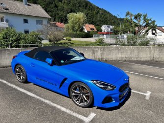

Habe auf meinem Z 4 40 i Z-Performance in 19 Zoll mit Spurverbreiterung vorn 10 mm und hinten 12 mm.
Eintragung ist ohne Probleme erfolgt

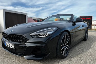

Also habe seit gestern H&R VA 11mm und HA 20mm drauf. Alles ohne Probleme abgenommen und eingetragen. Natürlich mit der 19" Serienfelge. Vielleicht hilft es dem ein oder anderen ;)
