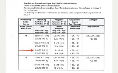

In meiner ABE steht weder A1 noch EA1/EB1 für die VA. Evtl. habe ich aber auch was übersehen. 11er +13er ohne... 15er mit den Auflagen.

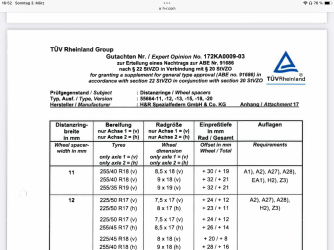

Kann es sein, dass Du die Seite des Toyota Supra erwischt hast? Die Daten für den G29 stehen ein Kapitel davor. Die ABE, die ich auf der H&R-Seite finde, sieht so aus:
Ja, du hast sowas von Recht!
Von Anfang an falsch abgespeichert.
Dann wäre das ja damit hier endgültig geklärt.
Thx. 👍🏻
