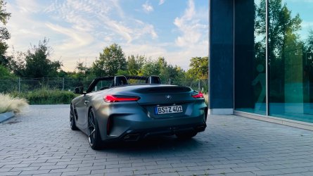

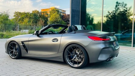

Sieht sehr gut aus! Meinst du hinten würde noch was gehen oder wäre es dann too much?
Bin die ganze Zeit davon ausgegangen ich muss die spurplatten vom TÜV abnehmen lassen. Und dann kommt ihr um die Ecke 😄👍🏼
17,5mm hinten
12,5mm vorne
Vorne gehen theoretisch aber noch 5mm mehr.
Bei mir ist das allerdings in Verbindung mit dem Eibach Pro Kit durch einen TÜV eingetragen worden. 👍
