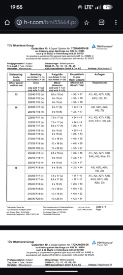

Die haben in der Tat ABE, es gibt 2 verschiedene Arten der Verbreiterung bei H&R.
Beispiel für 30mm / Achse
1. ART.-Nr. B3055664 = Teilegutachten = TÜV
2. ART.-Nr. B55664-15 = ABE
Ich war Heute genau aus dem Grunde beim TÜV. Ich habe nur noch Spurplatten mit Teilegutachten gefunden 😬
Nach RS mit dem TÜV-Ingenieur sagte er mir, dass die erteilten ABE's so lange gelten bis das KBA diese zurückzieht.
Da ich aktuell Spurplatten ausschließlich mit Teilegutachten gefunden habe, war der Kommentar des TÜV-Ingenieur:
Aufgrund der steigenden Kosten für ABE's insbesondere bei Fahrzeugen mit geringen Marktanteil, erstellen die Hersteller immer mehr Teilegutachten und geben die mit der ABE verbundenen Kosten an den Endverbraucher in Form eines Teilegutachtens und einer "TÜV-Abnahme/-Eintragung" weiter!
@Gaupe
Dank an dich, dass du dir die Mühe gemacht hast deine ABE zu posten!
Du bist mein Held des Tages 👍🏼😎👍🏼
Den ganzen Tag nach Spurplatten mit ABE gesucht und dank dir gefunden 🤗
Dann kann ich die Spurplatten schon mal fahren und später mit den Gewindefedern eintragen lassen 😎
