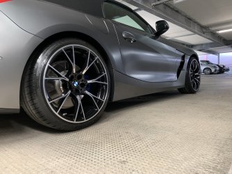

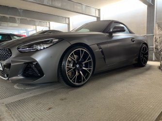

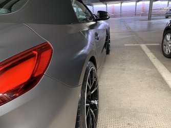

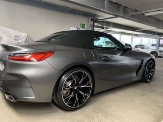

Es ist vollbracht, mit TÜV Segen!
Habe die Bescheinigung aber noch nicht in der Hand, da erst die Reifenfreigabe von Michelin in Bezug auf die Reifenbreite/Felgenbreite angefordert werden muss.
Denke aber, daß das kein Problem wird.
Man sieht auf den Bildern auch die Stelle, wo es ohne die 5mm Platten nicht ganz passte....mit den Platten nun kein Problem mehr.

Wahnsinn!!! Sieht einfach nur geil aus👍 Frage: ist die vordere Felge trotz Spurplatte noch genügend auf der Nabe?
Freu mich auf noch mehr Bilder. Komme jetzt tatsächlich ins grübeln, obwohl ich vernünftig bleiben wollte🙈
Die Spurplatte wird auf die Nabe gesteckt und weist ebenso eine eigene Nabe auf, auf die das Rad gesteckt wird.

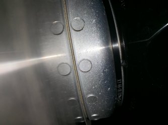

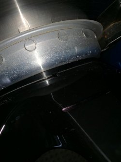

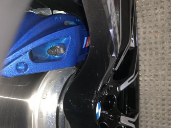

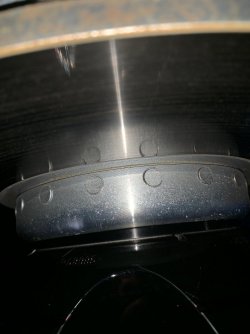

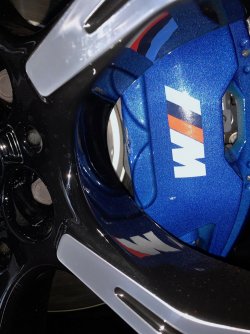

Konntest Du beim Verschränkungstest sehen bzw. abschätzen ob eventuell noch Luft für 285er und 265er ist? Das war aber wirklich nur minimal was da vorne schleifte. Ärgerlich, dass der Lack am Bremssattel beschädigt ist.
Zur Verbreiterung der Spur, aus optischen Gründen bestimmt, da nicht sichtbar. Aber am Auto von Zerro11 war es auf Grund der Felgenform nötig, da diese sonst am Bremssattel schleifen würden. Die Felgen sehen gut aus, keine Frage, aber dafür diesen Umweg gehen. In 1 Jahr bekommt man diese o.ä. mit passender ET.

Das siehst du so nicht. Die Nabe hat in der Mitte eine Zentrierung für die Felge, welche so ca 7-8mm tief ist. Bei Spurplatten ab ca 10mm haben diese eine eigene Zentrierung. Bei dünnen Platten ist dies nicht möglich, die haben daher nur eine einfache Bohrung, die Felge muss dann weiterhin über die restliche Zentrierung der Nabe zentriert werden (davon bleibt dann nicht mehr viel übrig).
Ich habe jetzt H&R- Spurverbreiterungen mit 11mm Breite (v+h), entsprechende Radschrauben und Felgenschösser bestellt.
Somit dürfte auch bei neuen Reifen, die bis zu 15mm breiter sein können....bei identischen Grössenangaben noch genügend Spielraum verbleiben.
