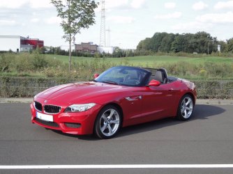

Hier ein Bild von meinem roten Renner:
Grüße Jürgen

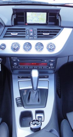

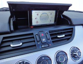

und gerade fertig geworden:
· Navieinbau in Ablagefach oben mit motorbetriebener Klappe und Fernbedienung auf der Mittelkonsole.
Der eine oder andere der auch kein Navi-Prof. und keine Freisprecheinrichtung hat freut sich vielleicht über eine
Bauanleitung meines Navieinbaus Becker Professional 50 mit Bildern... ;-)

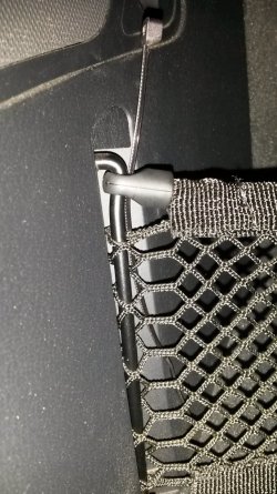

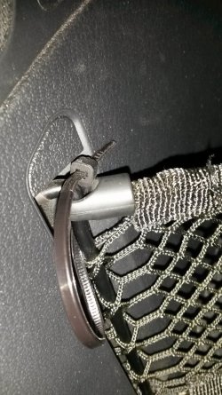

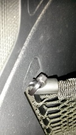

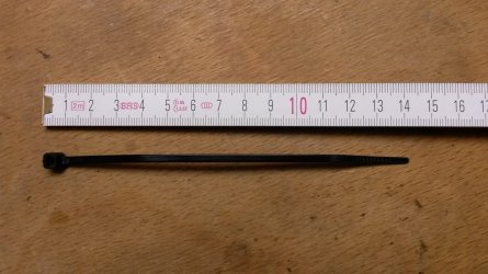

Hi, hatte wie wahrscheinlich viele E89 Fahrer das Problem, das das Netz auf der Querablage hinter den Sitzen immer wieder runterrutscht. Hab heute das Rutschen mit 2 Kabelbindern beendet ;-) und für euch mal meine Lösung mit ein paar Fotos dokumentiert:
370329
Kabelbinder durch das Loch, hinter das Netz führen und ohne das Netz einzuklemmen nach vorne holen (ist ein wenig fummelig) ;-)
370330
370331
370332
Die Kabelbinder sitzen so fest, dass sie ein unbeabsichtigtes runterrutschen vermeiden.
Sie lassen sich bei Bedarf mit etwas Druck aber auch nach unten verschieben.

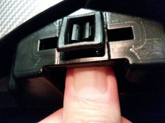

Dann hab ich mich mit dem Thema: "Mittelarmlehne knarzt / quitscht :-(" hier im Forum befasst, jetzt ist Ruhe:
Nachdem die Vorschlägen aus dem Forum z.B. in den Verschluss eine Flüssigkeit hinein sprühen
oder Filzklebeband von unten anbringen bei mir nicht zu einem zufriedenstellenden Ergebnis geführt hat, habe ich mir die Armauflage mal genauer angesehen bzw. besser gesagt – ich hab sie zerlegt um dem Geräusch auf die Spur zu kommen…
Das Ergebnis ist Klasse!
Kein Wackeln und Null Geräusche mehr :) :-):) :-):) :-)
Nachfolgend meine Anleitung: "Optimierung gegen knarzen und wackeln der Armauflage im Z4 E89"
und ein Video des Übeltäters ;)
https://www.dropbox.com/s/47me6hzeic269ok/Video Verschluss Armauflage knarzt.mp4?dl=0

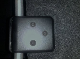

Dank diesem Forum hab ich mir dann irgendwann mal die "Verdeckklappe im Kofferraum" angeschaut und im gleichnamigen Thema Hilfe gefunden.
Im Beitrag
Verdeckklappe im Kofferraum#129
findet ihr meine Lösung des Problems. Klappt einwandfrei.

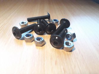

Update Juni 2019:
Hab neben meiner Verdeckklappe schon bei 3 Leuten die Klappe repariert. Daher kann ich nun ein Komplettset hier anbieten. Bei Interesse einfach anschreiben.
Set beinhaltet:
6x Linsenkopfschraube mit Flansch ISO 7380-2, M5x30
6x Sicherungsmutter M5
6x Kunststoffscheibe 15 x 2,5 x 5,3
Update 14.06.2020:
Zukünftig werde ich auf die Kunststoffscheiben verzichten, da ich bisher nur an einer Klappe von unten gesehen habe, das eine Vernietung ausgebrochen war. Falls bei euch eine Niete ausgebrochen ist sodass die Mutter nicht richtig Halt hat, dann einfach eine Unterlegscheibe an dieser Stelle einbauen.
Ab sofort biete ich mein Schraubenset folgendermaßen an:
6x Linsenkopfschraube Edelstahl mit Flansch ISO 7380-2, M5x25
6x Sicherungsmutter Edelstahl M5
Reparaturset Verdeckklappe:
370333
