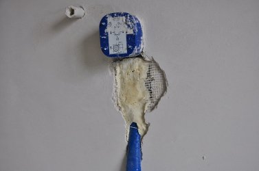

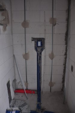

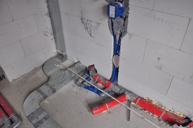

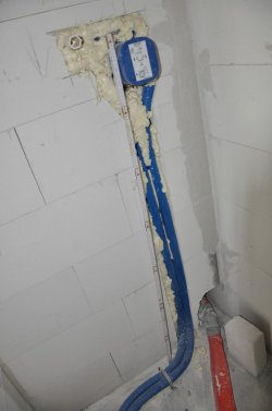

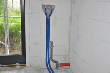

Hallo zusammen,
haben wir ev. einen Fachmann für Sanitäre Installation hier ?
Der beauftragte Installateur meines GU hat unsere Wasserleitungen im Ytong Stein mit Bauschaum "ausgefüllt"- Die Anschlüsse sind nun schon teilweise locker.
Eine ausführliche Bedenkeanmeldung von uns an den GU wurde abgelehnt.
Hat jemand ev. einen Ansatz aus der VOB/C oder einen DIN ?

Hallo zusammen,
Anhang anzeigen 248097 Anhang anzeigen 248098 Anhang anzeigen 248099 Anhang anzeigen 248101 Anhang anzeigen 248102 Anhang anzeigen 248103
Ohhh ha.
Warum macht man sowas nur? Vernünftig befestigen wäre schneller und billiger gewesen.
Ob das als Befestigung reicht? ehr nicht.
Was aber sicher ist, die Schutzisolierung hat nichts auf der Warmwasserleitung zu suchen.
Und ob die ganze Verlegung der Trinkwasserverordnung entspricht wage ich auch zu bezweifeln.
Das aber alles aus der Ferne zu beurteilen ist schwierig.
Es muß sich das jemand vor Ort ansehen, such dir einen anderen Installateur Meister der sich das ansieht, der soll dir sagen ob du einen Gutachter einschalten sollst.
Kleiner Tipp im gleichen Ort kennen sich die meisten Firmen Inhaber untereinander.;)
Gutachter ist meistens der Innungsobermeister.
Ich würde noch generell ansprechen was da alles an der zirkulationspumpe angeschlossen wird. Es kann recht lästig sein, immer auf das warme Wasser warten zu müssen.
