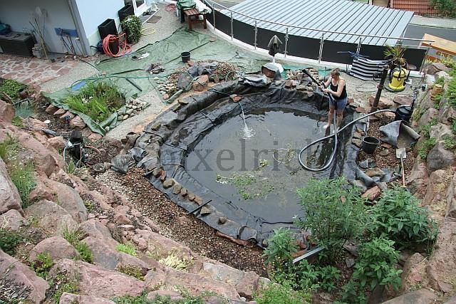

Garage keine, da Carport bevorzugt wurde. Wir haben sehr steile Hanglage, da wäre ein Doppelgarage fast so teuer wie der Rohbau geworden. Evt. kann man das auf dem Foto erkennen.

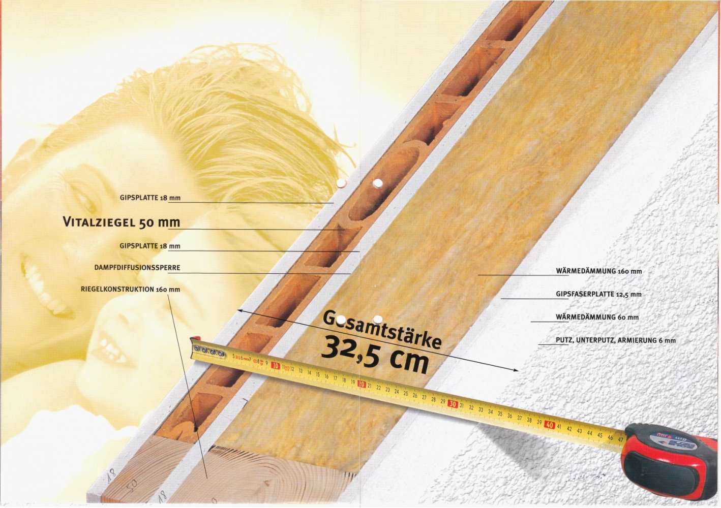

Das war 2005 der Standard bei Bien-Zenker
Im Sommer, bei tagelanger Hitze über 30 Grad hab ich im Haus (wenn tagsüber die Rollos unten sind) um die 23 bis 24 Grad, auch unterm Dach.
Ich bin immer begeistert von so Marketing Namen wie hier “Vitalziegel“ [emoji16]
Hier ist zumindest hauptsächlich “Steinwolle“ als isolier Mittel eingebracht. In meinen Augen deutlich besser als Polystyrol. Im Fertighauszentrum Poing hab ich schon übles gesehen [emoji33]
Aber Polystyrol hat halt schon sehr gute isolier Werte, die mit anderen Materialien nur schwer zu erreichen sind.
Ohne geht eigentlich kein Neubau mehr, außer Aufwand und Geld spielen keine Rolle.
Ich finde ja den Wand Aufbau von Baufritz ganz toll, aber auch das merkt man natürlich im Preis.
