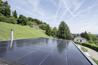

So, seit Anfang Oktober läuft unsere 17.55kWp PV Anlage auf unserem Hausdach. Ich habe mich aktuell noch gegen einen Speicher entschieden, aufgrund Kosten/Effizienz.
Unser Haus-Verbrauch liegt aktuell bei ca. 2000-2.500kWh/a. Die Anlage wurde im Vergleich zum Jahresverbrauch mit Absicht überdimensioniert, bzw. ich wollte die komplette Süd-Hälfte des Satteldaches voll mit PV haben. Somit wird auch genügend Strom erzeugt, wenn nur diffuses Licht vorhanden ist, bzw. es früh/spät am Tag ist. Durch die Zeitsteuerung der Waschmaschine/ des Trockners liegen wir aktuell bei 37%-40% Autarkie-Grad, was für eine Anlage ohne Speicher ein sehr guter Wert ist finde ich. Der restliche Strom wird natürlich eingespeist, also verkauft.
Es ist ein sehr schönes Gefühl, wenn man z.B. den Herd einschaltet und der komplette Strom den man verbraucht, durch die eigene PV Anlage erzeugt wird. Man kocht quasi komplett mit Hilfe der Sonnenenergie.
Auch habe ich jetzt auf Ökostrom vom regionalen Versorger umgestellt, was mich im Jahr jetzt nahezu das selbe kostet (20€). Strom kommt hauptsächlich aus den Wasserkraftwerken hier an der Isar.

Ich kann zu 100% zustimmen. Fast Deckungsgleich bei mir. Meine anlag ist ist ebenfalls seit Oktober am Netz gesamte Süddach mit knapp 19 kWp. War bei der Renovierung ein absolutes Muss, nicht nur weil Strom ernten und selber verbrauchen unheimlich Spaß macht. Die Preise für PV sind so attraktiv wie nie zuvor. Ich hab sehr defensiv mit Risikokosten etc gerechnet, es ist und bleibt aktuell hoch attraktiv, besser und risikofreier kann man Geld nicht anlegen. Mein Gestehungspreis beträgt 5,8 ct/kWh, also ist es natürlich doppelt attraktiv den Strom selber zu verbrauchen oder andere Energien mit Strom zu ersetzten. Ich hab die Anlage in Eigenleistung aufs Dach gehievt und montiert, was die Wirtschaftlichkeit dazu nochmal extrem verstärkt.
Ich denke mittlerweile darüber nach die Nordseite (ja richtig gelesen) zu belegen. Macht etwa 80% des Ertrags der Südseite. Damit je nach Größe bzw. Anlagenpreis immernoch wirtschaftlich. Und nach dem EEG habe ich immernoch Strom für lau und kann machen was ich will damit, dann ist auch ein Speicher wirtschaftlich auf den ich genau wie @Mattl688 bewusst verzichtet habe.
Was ich sagen will, der Häuslebauer muss keine Greta sein sondern nur ganz unemotional rechnen können, nie war es einfacher und rentabeler (!) sich ein Stück weiter unabhängig von zugekaufter Energie zu machen. Das sollte man unbedingt mit einplanen wenn man ein Haus baut oder renoviert, und dann immer so viel wie geht, je größer die Anlage desto wirtschaftlicher, dass musste ich auch erst begreifen.

Die Montage selbst durchzuführen ist natürlich nochmal attraktiver als bei mir. Sowas hab ich mir allerdings nicht zugetraut, bzw. wollte ich nicht selber machen.
Mein Nachtrag zum Eigenverbrauch: Aktuell liege ich bei knapp 50% Eigenversorgung und darüber (30% hatte ich erwartet/gerechnet).
Aktuell beginnt bei sonnigen Tagen schon um kurz vor 7 Uhr die Anlage ca. 250 - 350W zu produzieren, was völlig für die Grundlast ausreicht, sogar auch wenn sich der Kühlschrank einschaltet zum Kühlen, oder die Heizung in Betrieb geht. Einfach genial :t

Ich habe mit 24° Neigung ein relativ Flaches Dach, die ersten paar Schritte da oben sind Respekteinflößend aber da lässt sich einigermaßen gut arbeiten. Bei einem hohen Stadthaus mit 35° Dachneigung hätte ich da freiwillig kein Modul hoch getragen:roflmao:. Die Flache Dachneigung ist übrigens auch der Grund warum eine Nordanlage relativ gut laufen würde.
Wir hatten gestern großen Waschtag, die Waschmaschine und der Wäschetrockner liefen 3x komplett mit Sonnenenergie, nebenbei fast genau 100 kWh Strom erzeugt. Meine Grundlast beträgt im Mittel 280W selbst im Winter bei ein wenig Licht kommen die immer runter, was natürlich meiner Anlagengröße geschuldet ist. Intelligente Haustechnik ein PV vernetztes Heizungssystem auf Wärmepumpenbasis, Elektroauto als Daily, Stromspeicher, etc. da ist noch richtig viel Musik drin für die Zukunft. Jetzt wo bald die ersten Anlagen aus dem EEG treten wird es auch bald bessere Marktmodelle und weitere Technologien für die Zukunft nach der Vergütung geben. Der Zeitpunkt in PV zu investieren ist wie gesagt einfach perfekt :inlove:.
