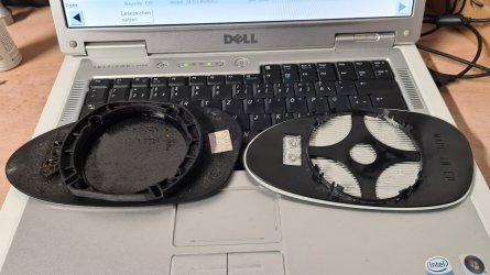

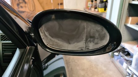

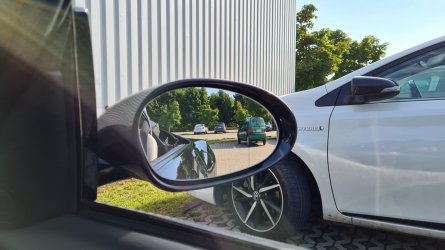

Verlust des rechten Spiegelglases zu beklagen. Ich habe es noch im Augenwinkel wackeln sehen aber bis zum anhalten zu zugreifen war es schon zu spät.

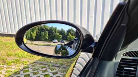

Bevor ich ein "vergoldetes" vom freundlichen hole, habe ich mal eins aus dem Zubehör getestet.
Befestigung ist anders. Draufstecken statt "Drehverschluss".
Funktioniert aber einwandfrei.
Manko, das Blickfeld einiges schlechter.:thumbsdown:
Also doch ein originales holen.
Hättest auch nur das Glas, ohne Halterung nehmen können. Gibts in der Bucht für kleines Geld und dann auf die Heizmatte aufkleben.
Ich nehme an, du kennst es? Falls die andere Seite auch noch kommt :roflmao:
Die Frage ist ob das einzelne Glas aus der Bucht nicht das selbe Blickwinkelproblem hat.
Du hattest ja den Vorteil der schnelleren Reflexe als dein originales am wackeln war.:thumbsup:
...bezerker war schneller.;)
Ich empfehle immer gleich beide Spiegelgläser, natürlich asphärisch, zu kaufen. Der andere original Spiegelkleber ist ja genau so alt. Ist nur ne Frage der Zeit bis er fällt.
Daher den noch vorhandenen vorsichtig von der Folie lösen und dann beide verkleben.
Und ja, die Bucht hat da einiges. Ich hatte immer aus England bestellt, was mittlerweile teuer geworden ist.
Danke Boris :mad:
bei meinem blauen Vorgänger hab ich auch beide Gläser in blau getönt getauscht weil mir eines abgefallen war.
Zusätzlich zu den Klebepads noch etwas Aquariumsilikon zwichen Rückseite und Trägerplatte - hält/hielt bombenfest.
Beim jetzigen si (abblendbar, abklappbarer Spiegel) sieht`s auf den ersten Blick anders aus weil das Glas nochmal gerahmt ist - k.A. ob das da so easy geht :unsure:

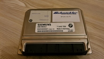

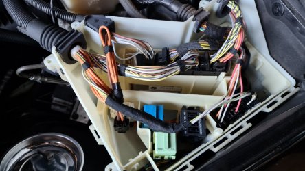

Aufkleber verbaut und DME wieder an ihrem Platz.8-)
Testlauf ist aber erst ab 1.4. möglich.:confused:

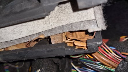

Mäuseschaden ist auch beseitigt.

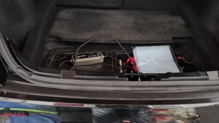

Das mit dem Ladegerät im Kofferraum hatte ich den ersten Winter auch.
Hat mich genervt das ich den Ladezustand von außen nicht sehen konnte, und das der Kofferraum nicht zu war.
Jetzt hängt das Ctek an der Garagenwand, und ist über ein Verlängerungskabel mit Adapter am Zigarettenanzünder eingesteckt. Beifahrerfenster bleibt 2mm offen .;)

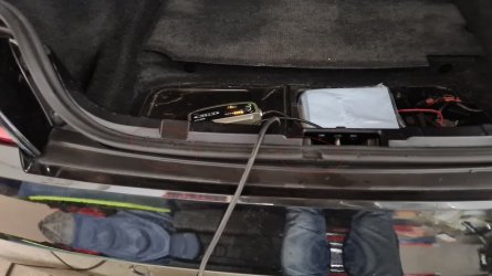

Die Gummidichtung ist doch dick genug um die Kabel schadlos nach außen führen zu können. Somit konnte ich immer aus Ladegeräte schauen. Auch ein kpl. Verriegeln des Fahrzeugs ist möglich
Wenn man das Auto in der Garage lädt ist es doch kein Problem denn Kofferaumdeckel offen zu lassen, dabei noch den Schlossriegel einrasten, damit die Beleuchtung im Kofferraum nicht durch leuchtet, und dann nicht wieder vergessen den Riegel wieder zu entriegeln.
Und ohnehin reicht es aus meiner Sicht völlig aus das Ladegerät einmal im Monat 24std. anzuschließen. Einen Akku dauerhaft bei knapp 100 Prozent zu halten ist doch nicht sehr förderlich.

@pixelrichter beim einklemmen von Kabeln zwischen Gummi und Metal stellen sich mir als Elektriker immer so ein wenig die Haare auf. Nicht böse gemeint, aber ich mag das einfach nicht.
Wie dick sind denn die Kabel vom Ctek die an die Batterie angeschlossen werden und da dort keinerlei Reibung entsteht, während des Ladens, hab ich kein Problem damit :D
Da reibt ja nicht dauern das Kabel an der Dichtung, außer deine Garage ist sehr windig gebaut :y:b
Genau wie Ronny mache ich das. Deckel auf, Schlossbügel zu schnappen und Deckel auflegen.
Anschluss ist fest installiert.
In den ganzen Jahren in denen meine oder auch bei mir überwinternde Autos vom Kumpels dauerhaft am CTEK hingen, gab es nie Probleme mit den Batterien.

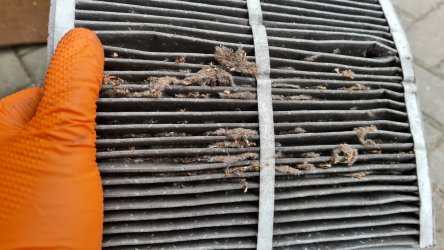

Joaaaa......wird sehr gern vernachlässigt.Ich weise dann immer darauf hin,das man bei 15-20tkm pro Jahr auch mindestens einmal diesen Filter erneuern sollte.Ist besser fürs Innenklima bei geschlossenem Dach und die Klimaendstufe wird sich mit längerem Leben bedanken. 🙂
