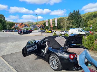

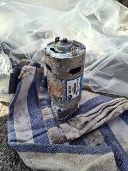

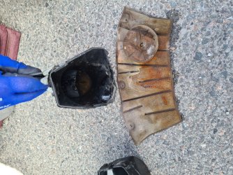

Letzte Woche hat meine Verdeckpumpe die weiße Fahne geschwenkt. Glücklicherweise hat Harald sich angeboten das nach bei der Harztour zu erledigen...für mich weniger als dir Hälfte der Fahrstecke...und hat sich mit Blick auf den Brocken in meinen Kofferraum gelegt.
...Pumpe wurde schon einmal bei BMW ersetzt...und das Gehäuse "schön" verklebt um es "abzudichten". Ergebnis: Flüche aus dem Kofferraum und Innenraum...und ein Pumpengehäuse voller Wasser trotzdem das Auto fast nur bei Handwäsche sieht.
Pumpe war garnicht sooo vergammelt...aber (ist ja schließlich meine :whistle: ) nicht mehr zu reanimieren.
...aber Harald hatte mit einem gut sortierten Kofferrauminhalt vorgesorgt und eine neue einstecken.
Deckel geht wieder auf.8-)

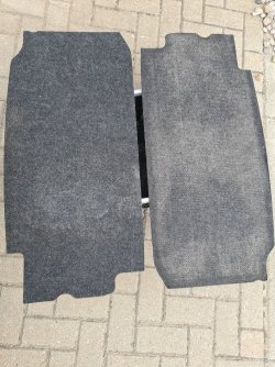

Heute kam ein Paket Teile von einem Schlachter. Ein paar wurden gleich getauscht.
Kofferraumboden war nicht mehr so schön.

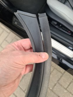

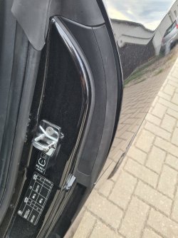

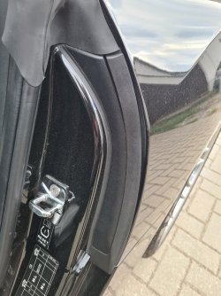

B-Säulen Verkleidung hat sich aufgelöst.

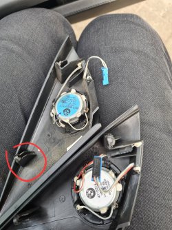

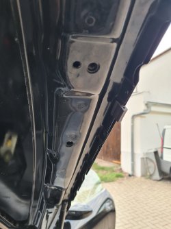

Spiegeldreieck hatte Verlust einer Haltenase zu beklagen...
....und einige fehlende Gummiauflagen der Motorhaube wurden ergänzt.
