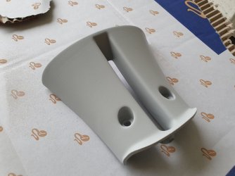

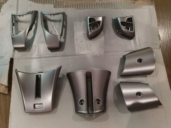

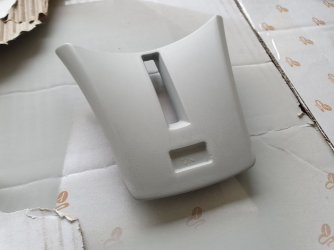

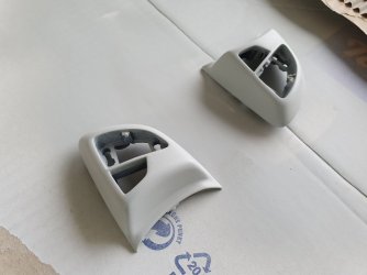

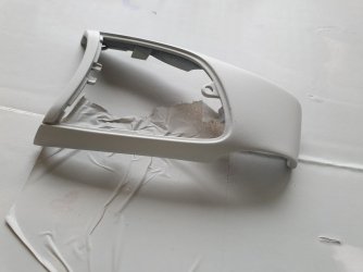

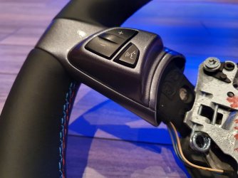

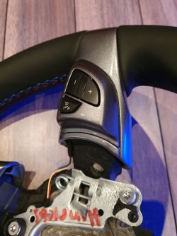

So, Flüssigspachtel kam auf die Lenkradblenden drauf und weil das Felgensilber nicht so wollte, habe ich kurzerhand einen anthrazitfarbenen Audi-Lack genommen, der hier noch herumflog. Sieht ganz geil aus.
Jetzt noch Klarlack und dann kann das neu bezogene Volant mit den Blenden wieder rein. Wenn sich mit den geklebten Clipsen hoffentlich wieder alles verbauen lässt. Bilder gibts später, kann ich hier von der Funke nicht verkleinern.
EDITH sacht, anbei die Bilder. Teilweise sieht man die Riefen recht deutlich, aber der Klarlack gleicht immer noch aus. Und wenn's am Ende Mist aussieht, kommen sie neu. Denke aber, das wird schon passen.
Gruß Olli

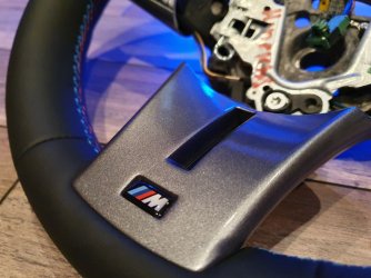

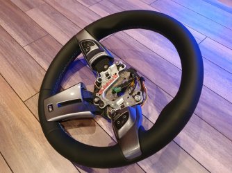

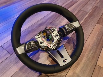

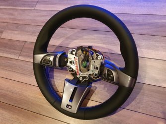

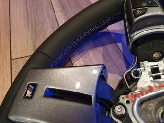

Lenkrad war gestern fertig, ich bin gleich hingefahren und habe es abgeholt. Ein sehr gutes Ergebnis, das Team von "deinlenkrad.de" hat das wirklich gut gemacht. Gegenüber dem Ausgangszustand ca. 2 bis 3mm ist es nun dicker im Kranzdurchmesser. Da ich hier eher den Originalzustand erhalten und das Lenkrad nicht mit verschiedenen Leder- und Stoffarten, 12 Uhr-Markierungen oder sonst was überfrachten wollte, ist es wieder so geworden wie vorher. Glattleder Nappa, zwei Stöße im Bereich der unteren Spange und that's it. Nur die M-Naht habe ich mir noch gegönnt. Mit den lackierten Blenden sieht es jetzt wirklich geil aus und fühlt sich auch so an, wenngleich ich da etwas drücken und fummeln musste, um die Anbauteile wieder dran zu bekommen. Auch die gebrochenen Clipse und die an der unteren Spange abgebrochenen Schraubdome waren kein Problem, nachdem, ich diese wieder mit UHU 2K zusammengeklebt habe.
Gruß Olli
EDITH sacht, ich wollte noch den Metallic-Lack der Blenden nachliefern. Ist die VAG-Farbe Titan Metallic, Farbcode VW Y7P - falls für jemanden von Interesse.

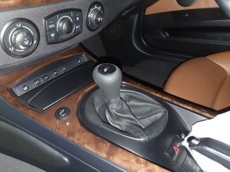

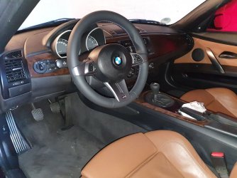

Lenkrad ist wieder eingebaut, nachdem es gestern unter dem Baum lag. Die Bilder mit Blitz sind nicht so toll, bessere gibt's dann im Frühjahr. M-Schaltknauf gleich mit eingebaut.
Leider funktioniert die Verriegelung des schwarzen Airbagsteckers nicht mehr, muss den noch mal mit Tape fixieren und beim Freundlichen mal fragen, was man da machen kann. Kabelbaumtausch oder andere maximalinvasive Dinge kommen nicht infrage.

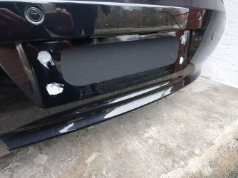

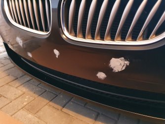

Außerdem noch die Bohrlöcher in den Stoßfängern weiter gespachtelt. Habe jetzt auch schon eine mögliche Adresse für die Lackierung, damit geht's dann im Frühjahr weiter.
Bilder folgen.
Du kannst dir einfach ein anderes Steckergehäuse nehmen und die Kabel neu einpinnen. Das bekommst du beim Schlachter für <10€. Ging mir beim Seitenairbag genauso
So, hier ein par Bilder. Sieht erst mal nicht so toll aus - durch den Blitz und die sehr dunkle Umgebung. Und das Wurzelholz tut auch noch sein Übriges dazu bei. Richtig wirken wird es erst, wenn foliert ist und ich mal ohne Blitz und geöffnetem Verdeck fotografieren kann.
Die Spachtelei in den Stoßfängern mache ich mal so nebenbei mit. Einen Lackierer im Nachbarort, der smart repair macht und mir von meinem Nachbarn empfohlen wurde, werde ich im Frühjahr mal ansprechen. Die kurzen Kennzeichen (476mm) überdecken halt die Bohrungen sowohl hinten als auch vorn nicht ganz und das Brikett an der Front und kurzem Kennzeichen geht gar nicht. Ist also noch ein wenig was zu tun. Blöd ist nur, dass praktisch bis Anfang April alles warten muss und dann viel auf einmal kommt. :undecided

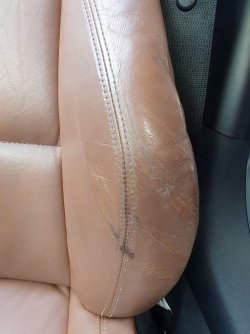

1. Innenraum, Reinigung und Pflege des erweiterten Lederpakets (keine Ahnung, wie das genau heißt): habe viel zu Produkten vom Lederzentrum gelesen, möchte Türpappen und A-Säulenverkleidungen reinigen und pflegen, was nimmt man dafür am besten?
2. Sitze, insbesondere Fahrersitz (bekannt: linke Seitenwange): Ist nicht so stark eingerissen, dass man mit Flüssigleder ran müsste, aber auch hier etwas zum Reinigen und Pflegen in der richtigen Farbe wäre schön.
3. Motorraum: möchte hier auch mal klar Schiff machen und alles reinigen, was habt ihr ggf. hierfür schon mal genutzt und könnt es empfehlen? Drucksprüher habe ich, auch einen guten Käser-Kompressor zum Ausblasen.
Danke schon mal für Eure Empfehlungen! Fortschritte werde ich hier natürlich posten. Anbei noch ein Bild meines Fahrerstuhls bzw. der linken Seitenwange.

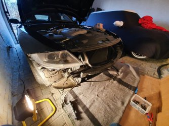

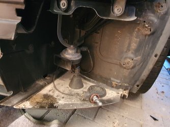

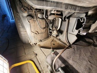

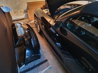

So, heute früher Feierabend gemacht und noch den vorderen Rock ausgezogen. So ganz vollständig war die Anleitung von werkstatt-online nicht, an der UB-Verkleidung habe ich dann doch eine Schraube versehentlich herausgerissen und die beiden Kunststoffaufnahmen oberhalb der Seitenbegrenzungsleuchten haben natürlich auch das Zeitliche gesegnet. Aber irgendwie ist das beim Schrauben zumindest bei mir so, zum Lernen geht immer was kaputt, beim nächsten Mal weiß man's besser.
Hinter den Radhausschalen liegt ne Menge Dreck, da wird noch mal reinegemacht. Ansonsten ist die Pelle jetzt ab. Morgen kommen die Einzelteile wie Nieren, Emblem, NSW und Ziergitter raus und dann ist der hintere Rock noch dran. Lacker hat mir 600,-€ für Komplettlackierung beider Pellen genannt. Kommt mir günstig vor, hoffentlich gilt das nicht nur pro Stoßfänger. :D
Anbei ein paar Bilder der Fummelei. So long....
Gruß Olli
Warum schaust du nicht im TIS? Da ist das mit jeder Schraube beschrieben. So einfach, dass selbst ein Mechaniker bei BMW es versteht :D
Plastikteile bei den Temperaturen im Moment am besten mit dem Heißluftföhn kurz anwärmen, dann brechen die nicht so schnell :)
