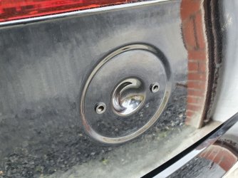

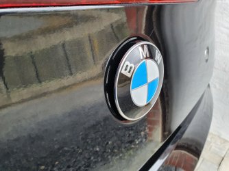

Heute das Emblem in der Heckklappe getauscht. Sieht auf dem letzten Bild so aus, als würde es nicht richtig sitzen. Liegt aber vollflächig auf und ist fest. Liegt am dunklen Träger der Plakette, der war vorher silbern. Dann vorn unten nochmal ein paar Schrauben eingedreht und Spreizniete gesetzt. Muss mir noch mal neue Niete in etwas anderer Form holen, die aktuellen halten nicht richtig fest. Die Bohrungen sind z. T. auch schon etwas ausgenudelt.

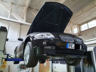

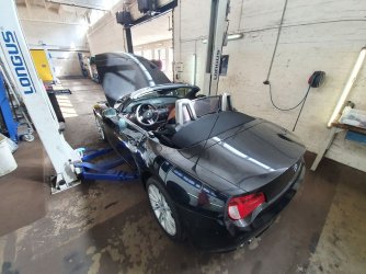

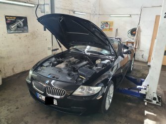

Heute war Ölwechseltermin in einer Selbstschrauberwerkstatt in Braunschweig. Ich hatte mich ja schon vorbereitet, HU 816 X Filter und Öl dabei, auch den Ölfilterdeckel-Schlüssel und ein Stahlbus-Ventil. Also sollte eigentlich alles klappen. Na ja, sollte. Am Ende bin ich auf jeden Fall mit frischem Öl vom Hof gefahren - so viel sei gesagt - habe aber zwischenzeitlich mehrere Male ordentlich geschwitzt.
Die Werkstatt hatte durchweg sehr gute Bewertungen, wobei ich mich da nicht uneingeschränkt anschließen würde. Kann jetzt nichts direkt Schlechtes berichten aber das Ding riecht wie ne überfüllte Kneipe aus den 80ern. Drei Bühnen wo auch vier Stück hinpassen würden, vorne aber in einer Ecke das "Büro", was eigentlich ein (Stamm-) Gastraum ist. Trinkende und rauchende Stammtischmitglieder wie man sie sich vorstellt inklusive. So'n bisschen wie "Paul's Eck" in "Der Eisbär" mit Til Schweiger. Wenigstens die ganze Zeit waren minimal 3 Personen außer des Chefs da und haben ganze Zigarettenpackungen vernichtet, Klumphustenanfälle inbegriffen. Der Covid19-"Sicherheitsabstand" wurde da natürlich auch nicht immer eingehalten. Na ja, ich habe alles bekommt und ab und zu wurde auch mal gefragt aber eigentlich war in der Regel ich derjenige, der fragte. Gut, hatte meine VW-Arbeitsklamotten an, bin aber kein Kfz-Mechaniker, was man mir aber nicht ansieht. Auch selbst geschraubt habe ich noch nicht viel.
Es ging also damit los, dass die ausziehbaren Füße der Bühne partout nicht zu den Unterbodenaufnahmen des Zetti passen wollten. "Der Z4 ist Scheiße beim Aufbocken!" hörte ich dann und nachdem ein Gummiteller rausgedreht wurde und auf den Arm zwei Gummiabschnitte gelegt wurden, ging es dann doch nach oben. "Schraub erst mal den Ölfilterdeckel lose" hieß es dann. Versuchte ich, aber mein Ölfilterschlüssel, den ich extra dafür gekauft hatte, war zu klein. Also habe ich vom Chef so eine dreifüßige Kralle bekommen, damit klappte es. Und dann hob ich den Deckel etwas an, da mir nicht klar war, dass ich das eigentlich nicht machen sollte. Ein Schwall Öl trat plötzlich heraus und die Suppe lief über den ganzen Generator und den Riementrieb! Scheiße!!! Das kostete mich am Ende noch einen Haufen Zeit, die Reinigung. Technisch blieb es zum Glück aber ohne Folgen.
Ich hatte schon das Gefühl, den Chef auf den Sack zu gehen, also fragte ich nicht so viel. Einmal paukte er mich an, da ich Ihm wohl unbewusst zu dicht gekommen bin und seine Frau daheim chronisch krank wäre. Wusste ich nicht, war auch nicht meine Absicht. Vorn am Stammtisch schienen andere Regeln zu gelten. Ich hangelte mich so durch. Ölentsorgung 50ct/l, kein Thema. Werkzeug dazu, macht +4,-€/h. Auch OK. Ich ließ alles Öl ab ohne mich einzusauen (wenigstens das hat geklappt) und baute das Stahlbus-Ventil ein. Auch das klappte. Anschließend Einfülldeckel auf und Ölfilter herausgenommen. Der Filter war knüppelhart und pechschwarz. An Abziehen mit der Hand war nicht zu denken. Also umgekehrt auf den Tisch gestellt, und unten mit einer Nuss mittig auf den Filterträger geklopft und diesen langsam aus dem Filter ausgetrieben. Der Filter knackte, war völlig steif. Was bin ich froh, das gleich zu Saisonbeginn gemacht zu haben. Es war ein 5W40-Öl drei Jahre im Motor und 25.000km gelaufen. Das sieht man. Nun ist erst mal Addinol 5W40 reingekommen und soll nach 2 bis 3.000km und einer Spülung wieder raus. Dann Amoil XL 10W40 rein.
Das werde ich wohl wieder in Müden in der Werkstatt machen, in der ich am E93 auch die Performance-AGA montiert habe. Das war mir doch sehr viel sympathischer - und keine völlig verrauchte Bude. Immerhin konnte ich hier das Öl entsorgen, den leeren Behälter musste ich leider wieder mitnehmen.

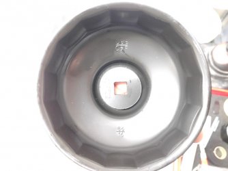

Hab jetzt diesen Schlüssel:
und dieses Adapterset gekauft:
Damit sollte es nächstes Mal besser klappen und ich kann meinen kleinen Drehmomentschlüssel zum Anziehen nutzen.
Gruß Olli
Edit sacht, der von Toptul müsste es gewesen sein den ich bestellt hatte und der geht bei mir nicht drauf. Hatte es eben in der Garage noch mal versucht.
N52B30. Habe meinen Filterdeckel am Auto eben nochmal gemessen. Exakt 86mm Schlüsselweite. Der Toptul, wenn er es ist, den ich bestellt hab, hat maximal auch 86mm innen, aber jeweils daneben immer deutliche Einprägungen. Damit wird er im kleinsten Innendurchmesser so klein, dass er nicht mehr über den Deckel geht.

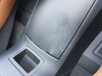

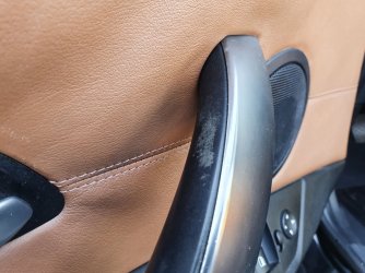

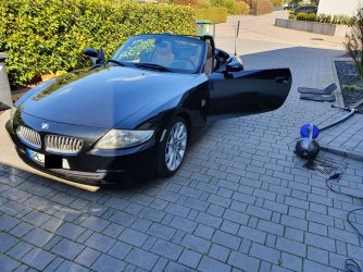

Gestern Ölwechsel, heute Innenraum. Nachdem ich mir heute meine ersten Offiziersstreifen der Hobby-Schrauberei verdient habe (im E46 die ZKH-Dichtung gewechselt), war noch Zeit und es mir ein Bedürfnis, bei Hermann mit der Innenraumreinigung anzufangen. Im November abgeholt und nur außen gewaschen gleich weggestellt hatte ich dazu bislang kaum Zeit und auf gutes Wetter gewartet.
Das Auto war innen schon ganz schön speckig wie man auf den Bildern sehen kann. Mitteltunnel dreckig, Mittelfach hinten, Türgriffe und Türöffner. Sagrotan Hygienespray war mein Freund. Jetzt so weit mal alles gereinigt und ausgesaugt. Sitze werden dann separat mit dem Set vom Lederzentrum behandelt. Und die Einstiegsblenden habe ich auch gleich abgenommen. Kann der Lack dann bei der Aufbereitung gleich mitgemacht werden und ich lackiere den silbernen Bereich der Blenden noch mal neu, die bleichen schon aus. Natürlich dabei gleich wieder Clipse gekillt.....
Viel zu tun, aber es macht auch viel Spaß, wenn man sich das Ergebnis anschaut. Meine Fahrertür fängt unten an der Falz übrigens auch langsam das Gammeln an, das muss ich auch machen lassen. Es geht voran und natürlich - gab es heute auch zwei kurze Ausfahrten. Brötchen holen heute früh und dann....... musste ich heute Nachmittag auch noch mal. Die Karre macht einfach süchtig.

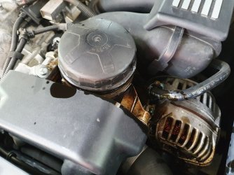

Mach dir nix draus, wird nicht das letze Mal gewesen sein. ;)
Gruß Olli
Hier nochmal Bilder vom Toptul Schlüssel, den ich geliefert bekommen habe. Keine verängende Einprägungen und passt auf den 86mm Deckel meines 2.5si (N52B25). Deshalb hatte ich den empfohlen. Schade, dass es bei Dir anders ausschaut.

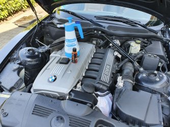

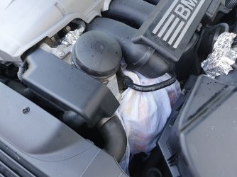

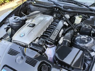

Und weiter geht's. Viele interessiert das ja nicht, aber ich bin auch unter der Haube pingelig. Da muss es ebenso sauber sein. Bei Hermann wurde da wohl bislang nix gemacht. Motorwäsche ist immer ein heikles Thema, bei dem sich die Geister scheiden.
Ja, man kann hier viel falsch und machen und teure Reparaturen provozieren, daher habe ich heute mal in Anlehnung an einige YT-Videos die schonende Variante ausprobiert. Erst mal mit Druckluft gereinigt, dann alle sichtbaren Steckverbindungen mit Alufolie eingewickelt und den Generator mit einem dicken Lappen abgedeckt. Anschließend mit der FM10 ordentlich eingeschäumt. Wobei mir der Schaum immer noch zu dünn ist, muss hier weiter testen. Dann mit einem weichen Handfeger und Pinsel alles soweit möglich gereinigt und mit der Gartenbrause drucklos abgespült. Dann wieder mit Druckluft trockengeblasen.
Das Ergebnis ist schon ganz gut, wobei ich mir noch etwas mehr versprochen habe. Würde den Kunststoffteilen noch gern wieder etwas mehr Tiefe verleihen. Vielleicht hat noch jemand einen Tipp? @bezerker Serkan, auf Deinem Bild mit dem Ölfilterschlüssel schaut Deine Ansaugbrücke und der LuFi-Kasten so schick aus, hast Du das behandelt?
Ansonsten ist der Dreck erst mal raus und die Sonne lockte mich dann noch mal zu einer Ölrunde - Warmfahren. Morgen ist Inspektion bei meinem Schrauber angesagt, mal schauen, was da so zu Tage tritt. Der klickende Generator soll da mal untersucht werden und die Bremsleitungen hätte ich auch gern etwas gepflegt. Werde berichten!
