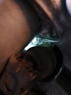

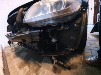

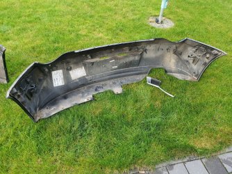

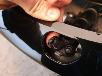

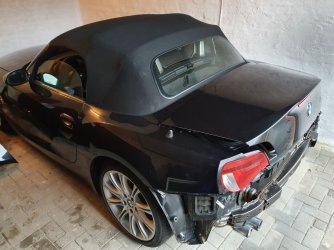

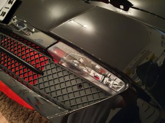

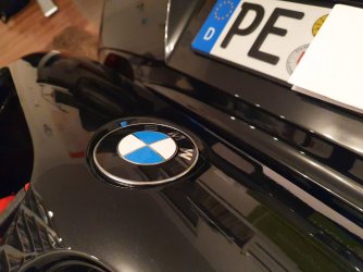

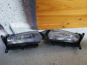

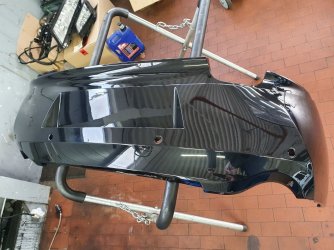

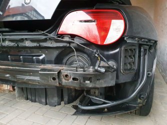

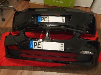

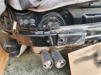

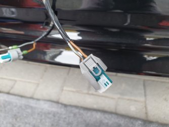

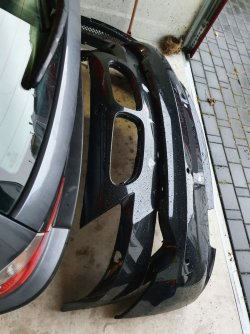

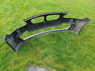

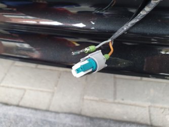

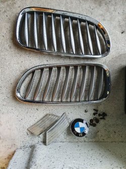

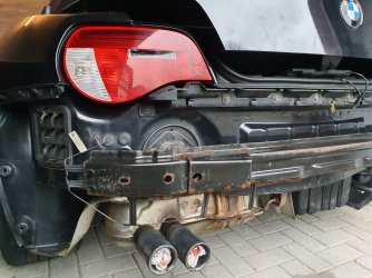

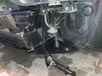

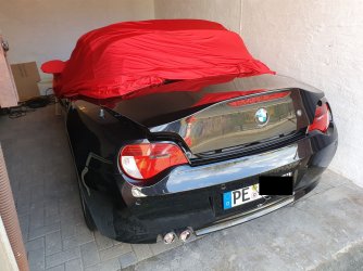

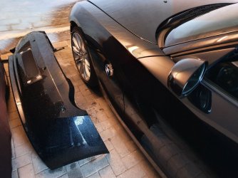

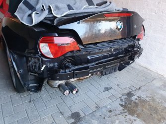

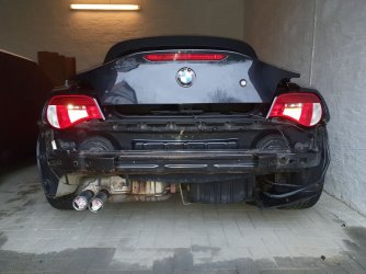

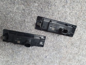

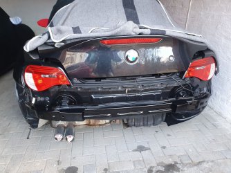

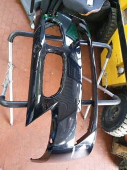

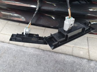

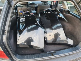

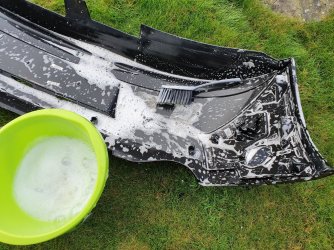

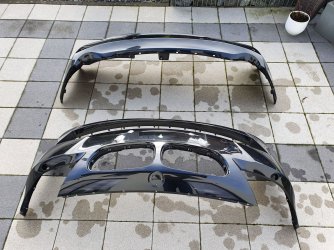

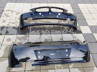

Weiter geht's! Dank der Entscheidung, die einzelnen Sensoren aus dem Stoßfänger zu clipsen, konnte ich nach nicht mal zwei Minuten das Ding herunternehmen. Kann mich der störrische Stecker mal gernhaben. Habe alle Bereiche anschließend noch mit etwas Wasser, Pinsel und Lappen gereinigt, so dass der ganze Dreck nun verschwunden ist. Der hintere Aufprallquerträger sieht teilweise schon gammelig aus, da schleife ich später noch mal den Rost weg und dann bekommt er neue Farbe. Sieht man zwar nicht, aber wenn ich weiß, dass es dahinter gammelig aussieht, reicht das schon, um es richtig machen zu müssen.
Was war noch? Alle Teile sind für das Lackieren jetzt ausgebaut, unteres Ziergitter vorn ist gebrochen, kommt neu. NSW muss ich mir mal in Ruhe ansehen. Abdichten oder auch neu. Die beiden Seitenreflektoen liegen schon bereit, Emblem war bereits getauscht. Reinigen werde ich morgen, das Wetter ist derart beschissen, dass es sogar eben etwas gehagelt hat. Und ich jongliere die beiden beiden Pellen durch den """". Na ja, der erste Tag mit Sonne und frühlingshaften Temperaturen ab dem 01.04. wird mich entschädigen!
