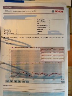

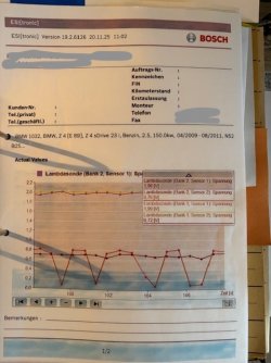

die letzte, der bosch-dienst war nachdem ich alle vier Sonden, vor und nach kat, ausgetauscht hatte, ich wollte wissen, ob die Kats wirklich ausgetauscht werden müssen und wo der Fehler wirklich liegt. sie sagten mir, die Kats sind kaputt, wollten sie für schlappe 4.000 und ein paar gequetschte austauschen, Originalteile. (bei bmw in der nähe hätte es über 6.000 gekostet, beim bmw Spezialisten bei Oldenburg knapp über 3.500 euro, alles ca.)
alle Seiten kriege ich nicht unter, der rest im nächsten post.
nr. 7 (5323) ist nach den Sonden der versuch der Abgasuntersuchung, wollte wissen, ob der Tüv mehr weiß...

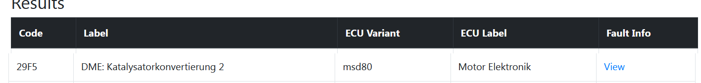

205.05.2025Bosch29F5BMW Fault Code Lookup - BMWFaultCodes
Katalysatorkonvertierung

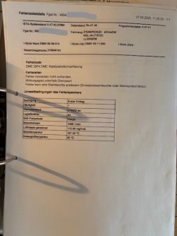

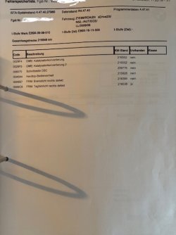

307.05.2025BMW ISTA29F4 + 29F52x Katalysatorkonvertierung
img_5319-jpeg.709115
img_5320-jpg.709116

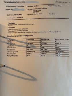

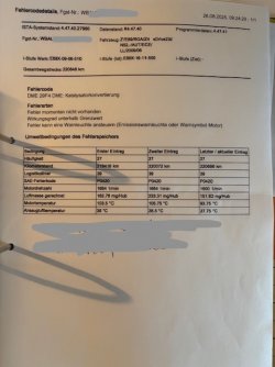

426.08.2025BMW ISTA29F4 + 29F52x Katalysatorkonvertierung
img_5321-jpg.709117
img_5322-jpg.709118
wieder der geliche Fehler, Empfehlung der BMW-Spezialisten: neue Kats

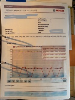

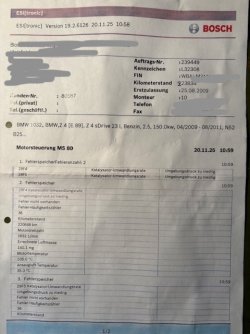

620.11.2025BOSCHDiverse Grafiken
img_5324-jpg.709120

205.05.2025Freie Werkstatt in der Nähe29F5BMW Fault Code Lookup - BMWFaultCodes

426.08.2025BMW Papenburg mit ISTA29F4 + 29F52x Katalysatorkonvertierung
img_5321-jpg.709117
img_5322-jpg.709118
Wieder der gleiche Fehler, Empfehlung der BMW-Spezialisten:
neue Kats

620.11.2025BOSCH.Diverse Grafiken
img_5324-jpg.709120

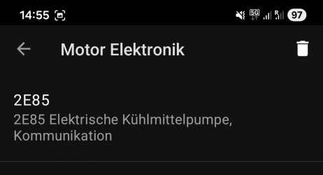

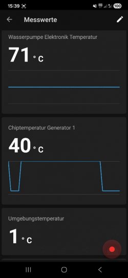

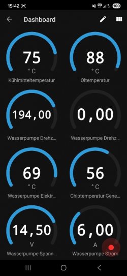

Btw, erste Messungen mit meiner heute erworbenen Bimmerlink App auf Android. Einen passenden Bluetooth Adapter (UniCarScan UCSI-2x00 Bluetooth) hatte ich vor Jahren bereits für die BimmerCode App erworben.
Fehlerspeicher
Dashboard
Aus einer vorgegebenen Liste lassen sich diverse Werte frei zusammenstellen.
Live Werte / Messwerte
Aus einer vorgegebenen Liste lassen sich diverse Werte frei zusammenstellen, die dann numerisch wie auf Wunsch auch grafisch dargestellt werden.
