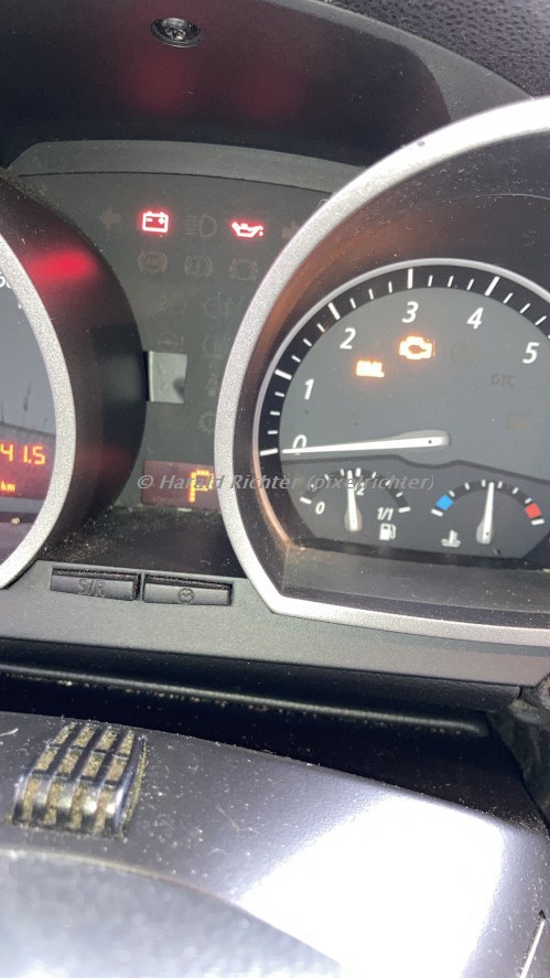

Hilfe! bin langsam wegen der gelben MKL verzweifelt...

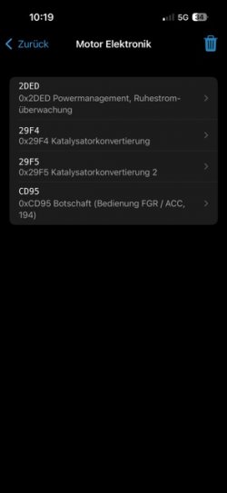

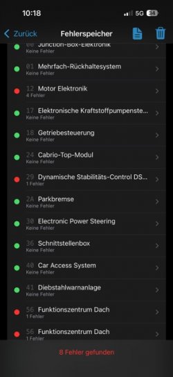

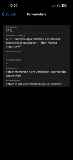

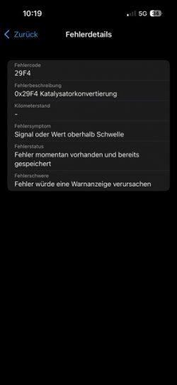

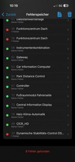

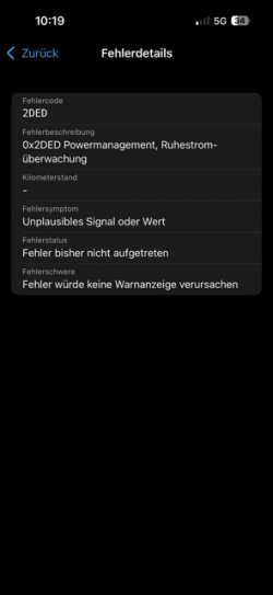

so ich habe den fehlerspeicher mit bommerlink ausgelesen. immer die gleichen Fehler.
Mittel (IMG_5348).jpegMittel (IMG_5349).jpegMittel (IMG_5350).jpegMittel (IMG_5351).jpegMittel (IMG_5352).jpegMittel (IMG_5353).jpegMittel (IMG_5354).jpegMittel (IMG_5355).jpegMittel (IMG_5356).jpegMittel (IMG_5357).jpeg
soweit ich es verstehe - wenn überhaupt - ist nach wie vor die Konvertierung, die die gelbe motorleuchte auslöst...was nun?

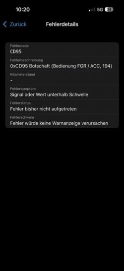

powermanagement bedeutet was?

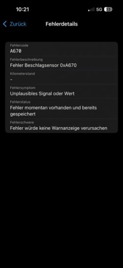

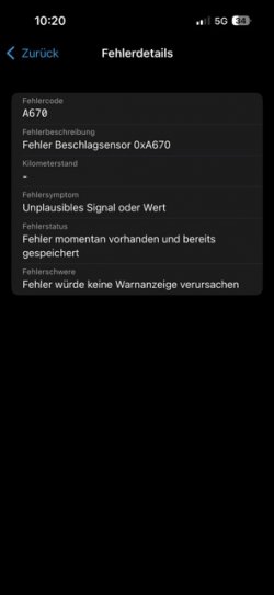

und was sind Fehler CD95, A670?
Die Bremsverschleissanzeige, das ist korrekt, auch iDrive sagt mir, dass die hinteren Bremsbeläge in 3700km fällig sind. Kann ich trotzdem am Sonntag nach Ulm und zurück? es sind ca 1.500km oder läuft die anzeige schneller runter und ich habe dann 0km nach 500km Fahrt? was meint ihr?
Bezüglich der Bremse würde ich mir da (bei normaler Fahrweise) keine Gedanken machen. Drück Dir die Daumen, dass Du den Fehler schnell findest.
Der Fehler CD95 ist ein Fehler bei der automatischen Umluftkontrolle. Evtl. hängt das auch mit dem Fehler vom Scheibenbeschlagssensor A670 zusammen. Beides könnte aber auch durch eine zu schwache Batterie ausgelöst worden sein.

Wenn du bei Google "BMW Error 29F4" oder 29F5 eingibst bekommst du im KI Modus schon eine bessere Antwort als von allen deinen Werkstätten - wirklich traurig. Kannst Du ja mal den Pappenheimern von BMW zeigen. Grüße aus dem Forum. Kein Wunder, dass wir uns lieber selbst helfen bei deren Kompetenzlevel.
Bei unserem Mini , natürlich im Urlaub , auch die Bremsverschleißanzeige bei jedem Motorstart rapide weniger wie beim vorherigen start. Vor Urlaub die Mini üblichen 5.000 Km. 550 km noch rest von 3.700.
Am nächten tag dann nur noch 3.000 km Rest. 10 tage später nur noch 300 km Rest anzeige. Bremsleitung einwandfrei.
Zu hause angekommen zeigte das Display eine Restreichweite der Bremsbeläge von - 1.500 Km an (ja da stand ein Minus zeichen davor) Ab zur Werkstatt, die haben nach gesehen auf die schnelle von aussen, äußere Belege noch gut für 6.000 bis 7.000 km. Auf der Bühne dann festgestellt das hinten rechts der Innere Bremsbelag permanent anlag und nur noch ca. 0,5 mm Belag hatte. Aus irgendwelchen gründen ging der nicht weit genug zurück, lag permanent leicht an der Bremsscheibe an.

Die zeit wird jetzt zeigen ob die MKL dauerhaft ausbleibt.

danke euch. also, wenn ich es richtig verstehe, sollten zuerst der LMM überprüft werden, dann Thermostat. Wenn das BMW-Autohaus in Vechta es richtig untersucht haben, dann ist kein Leck an dem Abgassystem festzustellen gewesen außer dieser ominösen Dichtung und Schelle, die ja von denen dann ausgetauscht/instandgesetzt wurden. Wo kann denn sonst noch Falschluft herkommen?
Die haben doch INSTA/INPA, ich warte immer noch auf die Protokolle. von denen und deren "Schlachtplan" hört man nix. toll.
Kann der Öldeckel, wenn undicht, das auslösen? oder Wie in manchen YT es heißt, dass der Tankdeckel auch dazu führen kann? ich kann es mir eigentlich nicht vorstellen, aber, na ja, ich hab schon Pferde kotzen sehen...
