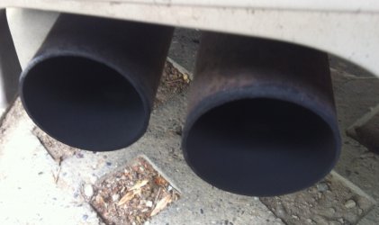

Der Auspuff sieht sehr schwarz aus, nicht so Mausgrau wie bei einigen anderen Fahrzeugen die regelmäßig Langstrecke bekommen.

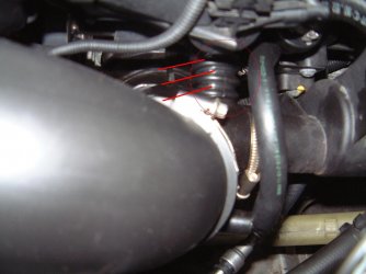

PS: mein Motor lief nicht so ..O ......eher ....0... also unschön, habe festgestellt das mein
Faltenbalg
13547514867
kleine Risse hatte, dort gibt es eine Verbindung die man auf diesem Bild nicht sieht, markierte Stelle!
Alles demontiert und jede Gummidichtung mit speziellen Gummipflegemittel eingeschmiert und die Übergänge mit Dichtmasse abgedichtet, zieht keine Falschluft mehr, Unterdrúckregelung arbeitet auch wieder korrekt.

Faltenbalg
13547514867
