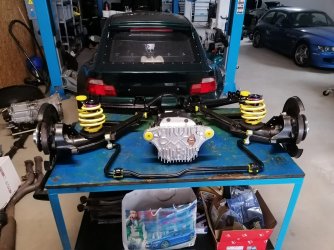

leider hat sich das bewahrheitet, was ich beim Fahren bemerkt habe. Meine Hinterachse hat das, was wahrscheinlich jeder M (oder Z?) irgendwann haben wird, wenn man ihn ein wenig forscher nutzt. Die Schweißpunkte der Hinterachse waren ausgerissen. Nicht alle, aber viele. Einige und schon lĂ€nger. Also kommt jetzt grad das Randy Forbes Kit rein. Dazu gibt’s einen neuen Alu-Diffdeckel und gleich mal alle Lager aus PU gelb von Strongflex neu. Die Domlager sind dann die von Powerflex. In dem Zuge wird auch gleich die Eisenmann-Anlage verbaut.

Ich schreib die nĂ€chsten Wochen nochmal mehr zum Auto, auch was alles noch die letzten Monate passiert ist. Ob ich die Bilder der Hinterachse hier offen poste, ĂŒberlege ich mir noch. :) :-)
Ich hab zumindest gut investiert und jetzt wird grad alles zusammengebaut. In 2-3 Wochen ist er wieder auf der Straße.

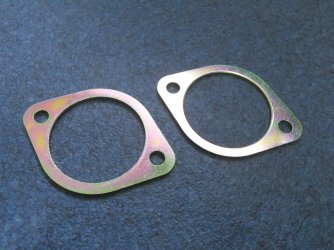

Moin @_hen, an der HA "fehlen", zumindest auf dem Bild, noch die Versteifungsplatten an den StĂŒtzlagern
