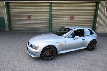

Heute vor 22 Jahren ist er gebaut worden. Zeit, mal wieder was zu schreiben - was gibt’s beim Turnschuh also so neues?

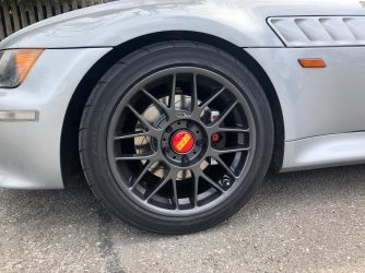

Mittlerweile ist die 3.0l Bremse drauf, also eine 300mm ATE Powerdisc mit EBC Redstuff Bremsklötzen. Viel gefahren bin ich allerdings immer noch nicht. Parallel dazu hab ich noch Stahlflexleitungen verbauen lassen.
Außerdem hat das DAB Radio von Continental Einzug erhalten. Bin sehr zufrieden. Die Antenne hab ich unters Armaturenbrett geklebt und die dünnen Antennendrähte abgeschnitten. Richtig schön unprofessionell, aber das hat sich der Umsetzer dieser Draht-Lösung sicher auch gedacht. Wie sonst soll man die zwei mit Tesa verklebten 250mm x 0,0005mm Drähte positionssicher und gut aussehend irgendwo im Auto fixieren. Das kann nur zum Abschneiden verleiten.
Aktuell ist der Empfang ziemlich gut, zumindest in München. Optisch fügt sich das Radio super ein. Das Mikrofon liegt oben am Ende der A-Säule und man versteht mich wohl ganz gut.

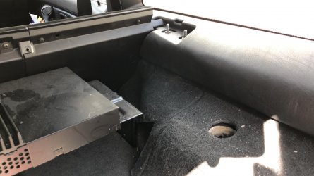

Endlich hab ich es auch mal geschafft Löcher in Seitenverkleidungen hinten zu bohren. Die passenden HT Kappen in 40mm Durchmesser liegen schon zuhause und werden demnächst bezogen.
Der Staub ist mittlerweile auch weg. :) :-)
Bevor ich das gemacht habe, hab ich einige Clipse erneuert und jede Menge Filz verklebt, da mich das Knarzen und klappern schon gestört hat. Ich kann später nochmal genauer aufzeigen, wo ich überall was geklebt hab. Aber es war nicht wenig. :) :-)

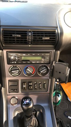

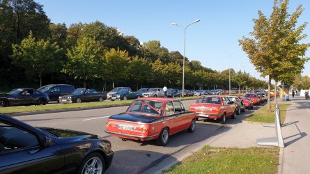

Ich hätte da auch eins von Euren Ausflügen beizusteuern. :D
Wir standen früh morgens an der Ampel zur Moosacherstr. genau am Ende der obigen Schlange, als die ersten ZC'S dort vorbei gesauzzt sind:
Und auf dem alternativen Parkdeck waren wir die Einzigen und konnten ein wenig durchs Parkhaus driften. :D
@Sven.zet hat mich letzte Woche im Schwarzwald auf die Idee gebracht, doch mal in meinen Bildern nachzuschauen. :thumbsup:
@RobbiZ4
Stark, danke für die Bilder. 8-) Ich hatte es in einem anderen Thread schon mal geschrieben. Was an dem Tag los war, hab ich bisher noch nicht erlebt. Die Schlange geht ja noch ein bisschen weiter in alle Richtungen.
Auf dem Parkdeck standen wir auch. Bis uns am Eingang gesagt wurde, dass wir unsere Autos doch auf dem Gelände parken dürfen.

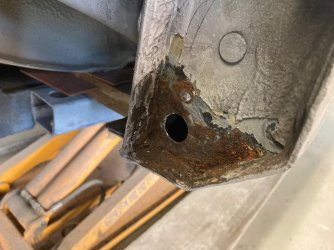

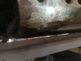

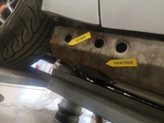

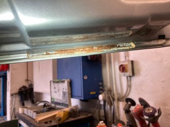

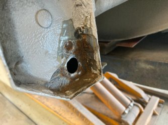

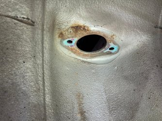

So langsam bin ich mit meinen Erledigungen durch, denn ich hab nach Fahrwerk, Felgen, ESD, Bremse, Recaros und Eintragung nun auch den Rost beseitigen lassen. Damit einher ging auch eine Reparatur des Heckklappenkabelbaums. Anbei mal eine Auswahl an Bildern von der Bestandsaufnahme vor der Instandsetzung. Betroffen waren:
- Schwelleraufnahmen links und rechts. Hinten jeweils schlimmer als vorn
- beide Schweller
- beide Türen unten an der PVC Naht
- beide Seitenwände, aber beide nicht sonderlich stark (verglichen mit dem, was ich bisher im Forum gesehen habe)
- die Motorhaube innen
- der Schloßträger vorn sowie ein paar kleine Stellen Flugrost im Motorraum
- beide Stützlageraufnahmen hinten

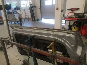

Bis auf die Schweller hab ich kein Teil neu gekauft, Kleinteile mal ausgenommen. Die Arbeiten habe ich von einem Karosseriebetrieb durchführen lassen. Die Arbeit hat länger gedauert als angegeben, die Arbeit ist aber gut gemacht worden. Der Lack wurde gut getroffen, was bei Silber und grade bei Arktissilber ja immer so eine Sache ist. Bei der Instandsetzung wurde der Heckklappenkabelbaum auch gleich repariert.
Alle Teile, wurden von Rost befreit, gesandstrahlt und behandelt. An der Tür und an der linken Wagenheberaufnahme musste etwas, aber nicht viel geschweißt werden.
Es wurden:
- beide Türen lackiert
- beide Schweller lackiert (kamen ja neu)
- die Schwelleraufnahmen behandelt und konserviert
- beide Seitenwände lackiert
- beide Stützlagerauflagen instandgesetzt
- die Motorhaube innen und außen lackiert
- der Schloßträger lackiert
- alle Öffnungen mit Hohlraumkonservierung versiegelt
- sowie einige Kleinigkeiten gemacht (Kratzer, Flugrost, ...)
Die Rostausprägungen waren ordentlich, aber angesichts der > 195000km Sommer und Winter nicht extrem schlecht, finde ich. Die letzten 10k km fährt er zumindest nur noch im Sommer und ohne Salz.
Mein Vergleich zum Rost bezieht sich immer auf das, was ich im Forum gesehen habe.
