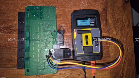

Zwischenzeitlich hatte ich die Möglichkeit, einem "FRM Reparateur" über die Schulter schauen zu dürfen.

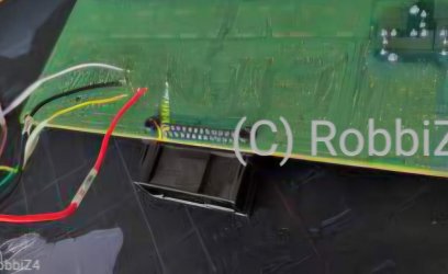

Er befestigt die 4 Kontakte bzw. Litzen direkt auf der Platine, liest ein File aus (genaueres weiß ich noch nicht ), lädt das auf eine (XHorse) Webseite hoch, bekommt eine Datei zum Download und speichert letztere in das defekte FRM.
Danach ist das FRM wieder funktionsfähig mit der "alten Codierung". Ein Update der Software ist dadurch nicht erfolgt.
Eingesetzt wurde die o.g. Umgebung:
XHorse VVDI Programmer
Update 08/2025
In Kürze steht mir auch so ein System zur Verfügung.

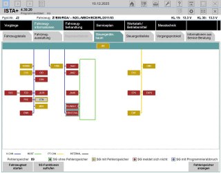

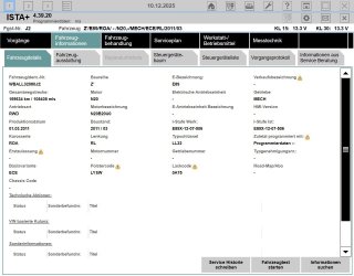

Also, wenn man in INPA sein Fahrzeug wählt, bekommt man im Popup ganz oben rechts "Funktionale Jobs".
Dann F3 gibt alle Steuergeräte aus. Das FRM hat bei mir 9204536, das ist eine ZB-Nummer aus dem FRM2. In INPA wird das Modul aber als FRM3R bezeichnet. Da bin ich mir natürlich ganz unsicher, wenn ich das auf einen 93xxx-Stand hebe. Die Codierdaten habe ich schon mal gesichert, falls ich sie mal brauchen sollte. Da nichts codiert wurde, könnte ich auch mit einer leeren Datei kodieren.
zbnummerne89-jpg.685912
Meine 30i Liste mit iStufe 2016 sieht so aus: FRM3 mit ZB-Nummer 9390490
Dann liege ich mit meiner FRM Version 9390490 einen Zähler vor der letzten 9390491 in der nachfolgenden Liste:

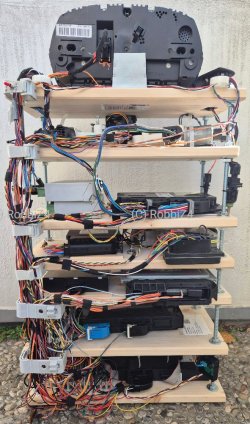

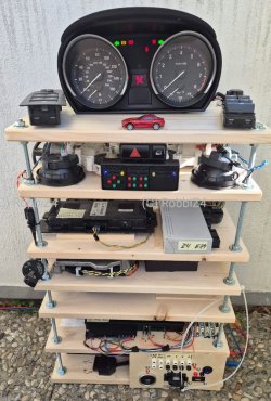

Zur Beurteilung, ob ein FRM (sowie CAS, JBE, DSC, DME, KOMBI, EMF, CTM, Spiegel-Bedieneinheit, ...) funktioniert oder nicht und ob es ggf. erfolgreich repariert werden konnte, steht mir nun eine Z4-Testumgebung zur Verfügung:
Tower-Z4 :D
Z4 Module eines E89 23i Rechtslenkers RHD Bj. 2011

Zur Beurteilung, ob ein FRM (sowie CAS, JBE, DSC, DME, CTM, Spiegel-Bedieneinheit, ...) funktioniert oder nicht und ob es ggf. erfolgreich repariert werden konnte, steht mir nun eine Z4-Testumgebung zur Verfügung:
Anhang anzeigen 705508 Anhang anzeigen 705509
Einstieg für Interessenten:

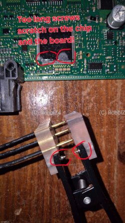

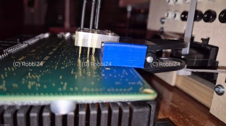

Und weil ich das Löten von Drähten direkt auf die FRM3-Platine ...

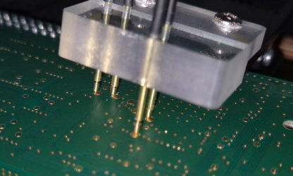

... für nicht optimal halte, habe ich mir einen Adapter mit 4 Mess-Spitzen gekauft.
Von der Idee her gut, aber...
Leider funktioniert der aufgrund baulicher Mängel nur hinreichend schlecht. Die obigen Kontaktspitzen verrutschen aufgrund der falsch sitzenden Klammer auf der Platine, die auch noch durch die zu langen Schrauben beschädigt wird.

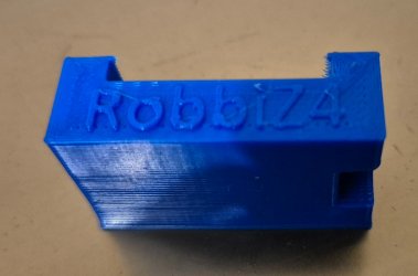

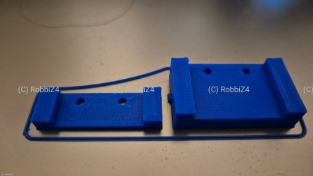

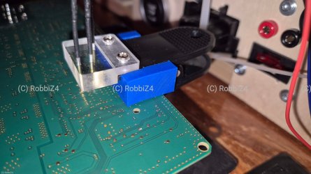

Kurzerhand habe ich die CAD-Software angeworfen, einen Trägerblock für die Abgreifklammer entworfen der auch vor den spitzen Schrauben schützt, 3D gedruckt...
... und in die Messklammer eingeclipst.
Funktioniert.
