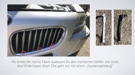

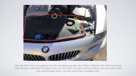

Ich hatte es von vorne versucht die Niere zu entfernen. Trotz eines Werkzeugs ist es mir nicht gelungen die Nieren herauszubekommen. Habe dann von oben die Kunststoffabdeckung abgeschraubt. Diese ist mit mehreren Kunststoffschrauben sowie 2 Torx-Schrauben festgemacht. Die Kunststoffschrauben lassen sich nicht vollständig herausdrehen, diese muss man mit einer Zange herausnehmen (hier Seitenschneider). Danach lässt sich die Abedeckung einfach abnehmen. Von dort hat man einen guten Zugang zur Niere und kann mit einem Schraubendreher die Clipse gut und zerstörungsfrei heraushebeln.

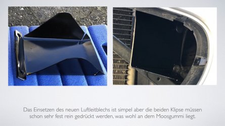

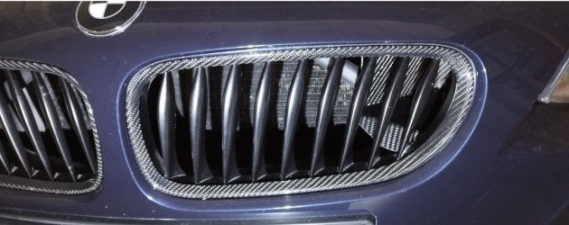

Habe meines auch soeben montiert.
War erst ein wenig lost, weil die Klipse nicht halten wollten.
Der Tipp mit dem Grill nach unten und dann raus war Goldwert. Danke dafür.
Dann erst das untere Loch festmachen, geht gut mit einem Schraubendreher und dann das obere mit der Hand und nem langen Bit.
Ich habe noch zusätzlich ein Stück von dem Schaumstoff hinter den Scoop geklebt weil der Fahrtwind das Teil gegen die Strebe drückt. Eine Stütze iwo wäre evtl nicht verkehrt, weil das Teil schon echt weich ist.

Dazu ist das Moosgummi da xD n Stück zwischen die Löcher und dann zur Absütze an der Strebe ^^

Ja habe ich auch angebracht. Frage mich nur, ob das nicht iwann bricht wenn es sich die ganze Zeit hin und her bewegt.
Vielen Dank auf jeden Fall für die Top Arbeit. Sieht echt edel aus und ist sauber verarbeitet.

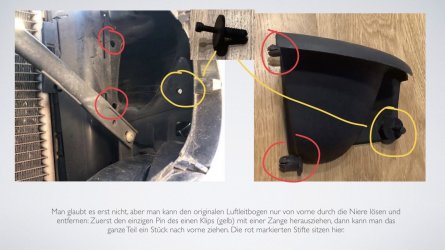

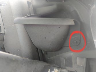

Den markierten Spreizniet entfernen und dann den Abweiser etwas nach vorne ziehen; er ist hinten mit 2 Nasen gesteckt.
Das war es auch schon :) :-)
Ich bin auch langsam so weit, Niere ist draußen. Wirklich nur die rot markierte Spreizniet entfernen? Die ist leider bombenfest und bekomme ich nicht los. :-(
Und wenn der Behälter ab ist, dann sehe ich das 2. Loch für die Befestigung?
Zange nehmen und rausziehen.
In den beiden Befestigungslöchern des Carbon Teils steckt der originale Luftsammler.

Korrektur:
das Lösen der Niere geht auch ohne Sonderwerkzeug, wie hier ein paar Seiten vorher schon besprochen!

Hab erst auch geflucht und war nicht mal sicher wie die Nieten an den Scoop kommen. Ob im ganzen oder unter und Oberteil und dazwischen der scoop, weil die Dinger nicht ins Loch wollten.
Am einfachsten war es dann das Ding anzusetzen und zuerst nur den unteren Klips reinzuschieben. Dann kann man mit einem Schraubendreher Druck ausüben und den Klips richtig reindrücken und dann entspannt reinschrauben. Dann geht der obere auch easy rein.
Leute die nicht oft schrauben ( so wie ich) müssen sich das erstmal erarbeiten
Nehmt auch Handschuhe. Ein paar Schnitte gab‘s gratis 😆

Selbst mit den fest reingedrückten Klipsen ist das noch zu locker und hält nicht. Meiner Meinung nach kann das nicht halten. :-( Die Klipse sind zu kurz nachdem das Moosgummi dran ist.
Der ist ganz reingedrückt und ist trotzdem locker. Jemand eine Idee woran das liegt?
Was ein Aufwand für so ein kleines Teil.
