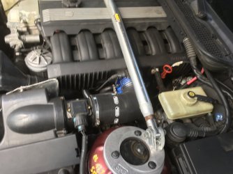

Hält ewig ist immer relativ , denn Je nach Benutzung + weit verbreitetem Leistungsumbaugrad , darf man bei 190 TKM auch mal an die Lagerschale der KW denken, denn 89 mm hub hinterlässt halt auch irgenwann mal verschleiss bedingte Spuren , die man von 86 mm Hub weniger kennt .
Zudem werden in den USA sehr viele S52 mit nicht zu ende gebauten Leistungssteigerungen angeboten, die wenn man sie in DE nutzt , auf die Haltbarkeit des Motors gehen, das fängt schon bei der " normalen M50 Brücke" an, wenn dann noch schärfere Nocken dazu kommen , benötigt das mehr nachsorge Arbeit wie bei einem gleich gebauten 2,8 l , das man die Mehrleistung Betriebssicher nutzen kann, ohne das es löcher in den Kolben brennt.
Da die Amerikaner keine " german Autobahn" haben , reichen da auch so halbe Lösungen wie S50 oder Porsche LMM aus, die wenn man sie mit Breitbandlambda misst , nur ein unvollständige ganzes ergeben , da der S52 bis 7000 u min Orignal dreht und in US oe confi bei ca 210 KMH begrenzt sein sollte ;) IMG_3069.JPG

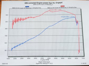

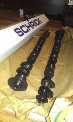

Ich Fahre meinen S52 mit ca 265 PS jetzt seit ca 60 tkm , gescheit optimiert ohne probleme , ein Freund von mir hat die von mir empfohlene Option mit M50 ASB +S52 Schrick nocken und der notwendigen Hard - und Software aufrüstung gemacht , ca 279 PS
( meine Schricks liegen seit 3 J in der werkstatt ....:confused:)

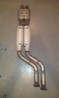

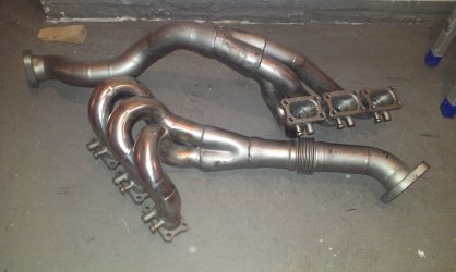

Ich hatte es ihm mal so angtragen, und selbst noch nicht gemacht :
hamann S50 krümmer ( ca 50 % kürzer wie OE S 50 )
Das ganze Teilezeug hab ich auch seit Jahren für meinen touring liegen und keine zeit :( :unsure: die aussichten sind ja laut Diagramm sehr nett 8-)
