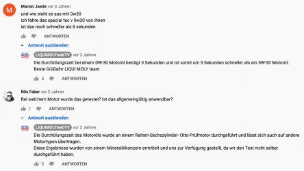

hier, du experte. wahrscheinlich sind die jungs von Liqui Moly und Total auch völlig ahnungslos. schau es dir an...
ein auszug aus den kommentaren unterhalb des videos:
"getestet an einem reihensechszylindermotor..." ein BMW?8-)
"0W-30 fünf sekunden schneller als ein 5W-30..."
"10W-40 ganze 20 sekunden schneller als ein 15W-40..." wie groß wäre wohl der unterschied zwischen einem 0W-40 und einem 15W-40?
die tests wurden bei 0°C gefahren. bei -20°C wäre die differenz größer, weil die 15Ws zur kristallbildung neigen. bei +20°C, also deiner temperatur, wäre sie kleiner aber sie ist da.
