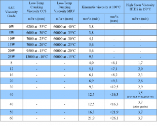

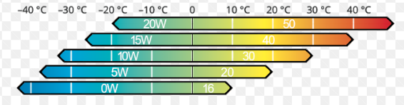

Vergiss diese Temperaturskala weiter oben für alle Zeiten. Sie ist irreführend.
Die sog. Kälteviskosität (xxW) ist vorrangig durch die dynamischen Viskositäten CCS und MRV definiert und nicht durch Klimazonen oder Temperaturfenster oder wann man sein Auto fährt.
Beispiel: Will ich als Ölentwickler zwei Öle mit völlig identischem Additivpaket mischen, ein 0W-40 und ein 15W-40, dann ist die Wahrscheinlichkeit extrem hoch, dass das 0W-40 ein höherwertigeres Grundöl bekommt als das 15W-40, mit allen Konsequenzen für die Gesamtperformance des Öls.
Warum? Das hat was mit der CCS-Viskosität (MRV lassen wir kurz aus, weil gleiches Prinzip) zu tun, die bei einem vollsyntethischen Grundöl deutlich niedriger ist als bei einem mineralischen Grundöl, d.h. versuche ich ein 0W mit einem minderwertigem Grundöl zu formulieren, erfülle ich den CCS-Grenzwert bei -35°C nicht, weil seine Kälteeigenschaften zu schlecht sind.
Also muss ich in der Grundölqualität höher gehen bis der CCS-Wert unter 6200 cP bei -35°C ist und ich mein Öl "0W" nach SAE J300 Norm nennen darf.
Zu deiner Frage weiter oben: Die CCS korreliert mit dem Kaltstart an sich und soll sicherstellen, dass ein Motor anspringt während die MRV sicherstellen soll, dass die Ölpumpe etwas fördern kann. Sobald der Motor einmal läuft, gilt nur noch ein Parameter und das ist die HTHS bei der dann aktuellen Temperatur.

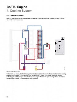

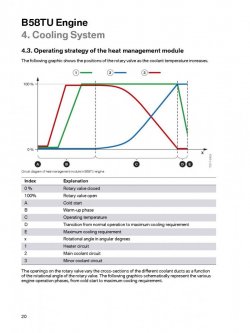

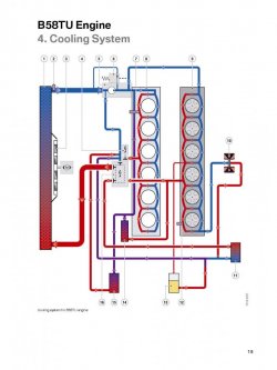

Es ist wohl davon auszugehen, dass aufgrund des differenzierten Kühlsystems dann auch die anderen Motorkomponenten auf Betriebstemperatur sind.
Für die Technik-Interessierten hier unter uns ein par technische Informationen, aus der Techniker Schulung von BMW, zum B58 Kühlsystem
Kuhlsystem1 B58TU Engine.jpgKuhlsystem2 B58TU Engine.jpgKuhlsystem3 B58TU Engine.jpg
