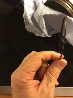

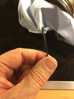

Ich dachte immer das Motul 8100 wäre vollsynthetisch,bin mir aber mittlerweile sicher,dass es das nicht is
Laufleistung ist 205000km,Bj.2001Welche Laufleistung und Ölhistorie hatte der M54B25 denn? Welches Baujahr ist das?
Zu beurteilen, ob das Öl alleinig für den Zustand der Abstreifringe verantwortlich, fällt schwer.
Hab ich auch zunächst überlegt(LM Motor Clean)aber dann verworfen und das war gut so. Es wurde nämlich noch ein Riss im Kolbenhemd und ein verzogener Zylinderkopf entdeckt.Was man machen kann, bevor man einen solchen Motor auseinander baut: Einmal eine Ölspülung allgemein, das löst schon viel von solchem Schmodder und in ganz harten fällen (wird auch in den USA so praktiziert), direkt den Reiniger über die Zündkerzenbohrung in die Zylinder und über Nacht einwirken lassen. Am nächsten Tag einfach starten und den Kram rausbrennen lassen. Damit wurde schon so mancher M54 wieder belebt.
