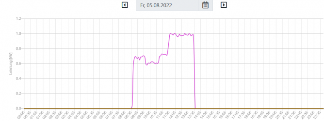

Ich hatte meine das letzte mal am 05.08. an (es waren deutlich über 35° draußen). Da unser Innengerät im Flur im OG hängt, und das Treppenhaus nach unten offen ist kühlt sie das ganze Haus, muss aber im Gegenzug gegen die Wärme des ganzen Hauses ankämpfen, deswegen läuft sie meist mehr oder weniger Vollast durch - wenn Sie läuft (Einstellung 22°).
Mein Anspruch war eine zusätzliche Temperierung, sprich mit dem Anspruch einzelne Räume auf 22° zu kühlen brauchst du gezielt und mehr Innengeräte. Ich verringere oder erhöhe (<- Winter) hingen praktisch nur das deltaT nach Außen. Bin mal gespannt wie das in Kombination mit meinem Holzofen im Winter funktionieren wird.
So sah der letzte Betriebstag aus, insg. 3,9 kWh (mit PV gedeckt). Abends waren wir nicht zu Hause, deswegen hab ich Sie um 14 Uhr aus gemacht, dann nachts gelüftet. Die letzten Tage hab ich die Klima nicht gebraucht.

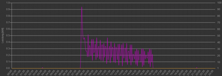

Dadurch das ich das UG gut mit meinem Holzofen und mit der Klima Zentral das OG heizen konnte musste ich meine eigentliche Heizperiode erst Mitte November beginnen und konnte sie bereits Mitte März wieder beenden. Die Klimaanlage lief nicht durchgängig sondern wurde/wird tagsüber betrieben nicht immer aber dadurch in aller Regel mit Sonnenstrom. Dabei hab ich tagsüber die die Zieltemperatur bewusst auf 23° gestellt. Was mir dabei auch aufgefallen ist, im Heizbetrieb nimmt sich meine Klima deutlich weniger Strom als im Kühlbetrieb im Sommer.
Von Oktober bis Heute habe ich 80,94 kWh an Strom durch die Klima gejagt, davon 72,65 kWh aus Sonnenstrom. Im Kernwinter war die Klima aus. Einen COP kann ich nicht messen. Da aber eine Wärmepumpe/Klimaanlage je effizienter arbeitet desto geringer die Temperaturunterschiede zwischen Quelle und Ziel sind - was zu den Übergangszeiten ja der Fall ist - in dem Fall kann man von mindestens 400% echtem Wirkungsgrad ausgehen, gut möglich auch ein Drittel mehr. Habe also ca. so 500 kWh Wärme erzeugt, erstmal nicht die Welt, reichte aber um die nötige Behaglichkeit im OG bereit zu stellen. Wenn ich meine entgangene Einspeisevergütung und meinen Strompreis zur Grunde lege, hat mich der Heizbetrieb so knapp 10€ gekostet.
Hier mal ein Typischer Heiztag und das Lastverhalten (als Vergleich zum Kühlbetrieb meines Posts vom 13.August)
