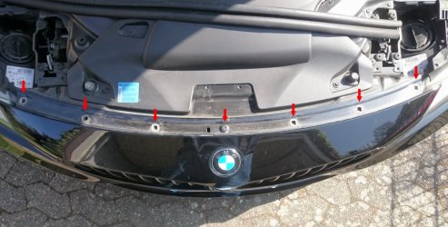

Dichtung an Frontschürze oben abziehen, 7 Schrauben lösen (TORX T30). Habe die mittlere Schraube zunächst nicht komplett entfernt, um die Frontschürze noch zu halten.

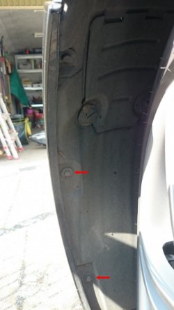

Auf der Fahrer- und Beifahrerseite jeweils 2 Schrauben der Radhausverkleidung lösen (8mm). Rad kann montiert bleiben, nur komplett nach links bzw. rechts lenken reicht.
Es kann sein das die Frontschürze noch mit einer zusätzlichen Schraube (8mm) am oberen Halter befestigt ist. Diese Schraube ist nicht immer vorhanden, falls nicht

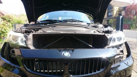

Die Frontschürze kann nun abgenommen werden. Habe die Kabel für PDC und die Schläuche der Scheinwerferreinigungsdüsen nicht gelöst.
Alle Anschlüsse sind lang genug um die Frontschürze auf dem Boden abzustellen und alle Schrauben am Scheinwerfer zu erreichen.

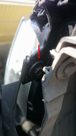

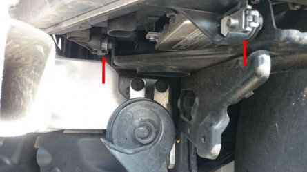

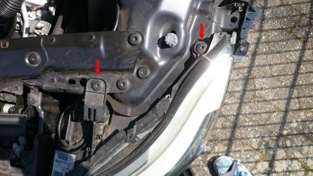

Zwei Schrauben (TORX T30) oben am Scheinwerfer lösen.

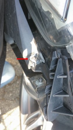

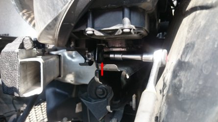

Die zwei unteren Schrauben (TORX T30) am Scheinwerfer sind etwas schwierig zu erreichen, mit einer kurzen Verlängerung für die Ratsche kann die Äussere gut gelöst werden, mit einer langen Verlängerung kommt man an die Innere ran.
Links auf dem Bild die Innere TORX T30 Schraube, rechts die Äussere.

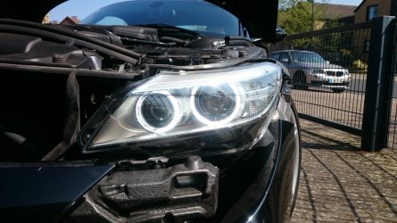

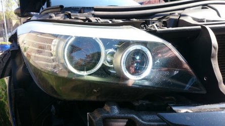

Hier der Vergleich der Angel Eyes vom Vor-LCI Scheinwerfer (mit LUX H8 160 LED) und LCI Scheinwerfer. Es war ein sonniger Tag, deshalb ist der Unterschied auf den
Fotos leider nicht so gut zu erkennen. 8-)

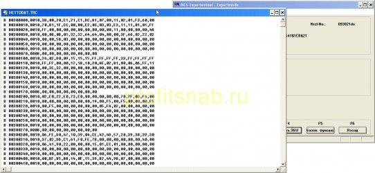

Was ausgelesen wird, sieht dann so aus (NETTODAT.TRC) :

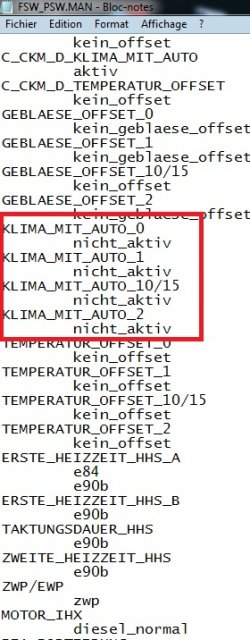

Damit du eine editierbare Textdatei (FSW_PSW.MAN) erhältst, muss der Zahlenbrei der Funktion zugeordnet werden, dafür werden die SP Datensätze benutzt.
Wenn du jetzt nicht die passende Datei für die Daten aus deinem Steuergerät hast, kann die NETTODAT.TRC Datei nicht übersetzt werden. Nach dem Editieren werden die Textdateien wieder mit Hilfe der SP Datensätze in
Zahlenbrei übersetzt und zurück ins Steuergerät geschrieben.
Die NETTODAT.TRC Datei kann auch ohne übersetzen editiert werden (HEX Editor), das möchtest du aber nicht wirklich machen, da du exakt wissen musst welches Byte an welcher Adresse geändert werden muss.
Da je nach Softwareversion / Fahrzeug unterschiedliche Funktionen vorhanden sind, müssen die SP Datensätze passend sein. Die SP Daten sind quasi die Bibliothek und das Programm NCS Expert ist nur der Übersetzer.
