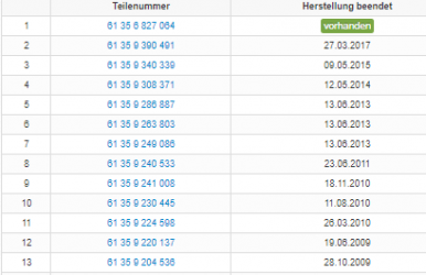

So viel sei aber schon gesagt, es muss nicht zwingend in jedem E89 ein FRM3 verbaut sein. Wenn dieser kein Kurvenlicht hat, kann unter Umständen noch ein NFRM2 verbaut sein.
Seit März 17 gibt es ein neues NFRM3 mit der im Angebot geposteten Teilenr. davor wurde im Mai 2015 zuletzt gewechselt.
Wenn ich wieder zurück bin, kann ich mal in meinen Daten nachschauen, ob die ersten NFRM3 auch auf diesen Datenstand hoch geflasht werden können.
