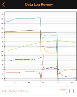

Naja, konkrete Werte kann ich dir nicht sagen aber wenn ich mal XHP zitieren darf „alles über 700 Newtonmeter kann halten muss aber nicht“.
Mit XHP kannst du den Liniendruck erhöhen, das hilft noch in bestimmten Situationen, wenn du schon nahe der Grenze bist.
Die niedrigen Gänge rutschen ganz ganz selten, das Problem tritt zuerst im sechsten Gang auf. Bei mir war es ungefähr bei 750 Nm, ein Bekannter von mir hat jetzt Probleme bei ungefähr 780 bekommen. (genauer gesagt, hat er gerade gemerkt, weil abhängig von deinem Fahrstil dieses Verhalten nicht immer reproduzierbar ist ). Was aber sehr viel ausmacht, wie viel Drehmoment, dass DME Richtung Getriebe sendet, und da ist die bittere Wahrheit, dass die Tuner sehr gerne deutlich weniger schicken als die Realität. Es führt wiederum dazu, dass das Getriebe nicht mit dem richtigen Haltedruck fährt. Aber in einem niedrigeren Gang kannst du auch um die 800 Newtonmeter fahren und es wird noch nicht rutschen (das kann ich aus eigener Erfahrung bestätigen, weil wir meine so genannte „Drehmoment“ Map noch auf Seriengetriebe mit 800+ Nm abgestimmt haben und danach habe ich die Getriebeverstärkung machen lassen).
Die Aussage von MPS mit 700 Nm ist definitiv nicht wahr, die 750 ist nicht weit der Wahrheit. Aber wenn du ihre alten Videos anschaust, wo die noch keine Getriebeverstärkung angeboten haben war die Meinung noch ganz anders… Da haben sie deutlich über 800 Newtonmeter gemacht und behauptet das Getriebe würde es locker aushalten.
Ich hab dir ein Bild angehängt, da siehst du, wie es eigentlich passiert. Das Getriebe hat eine Schutzfunktion, um richtig hartes Rutschen zu verhindern. Wenn Eingangsdrehzahl nicht zum Ausgangsdrehzahl passt , dann schmeißt sofort einen Fehlercode (1048576) und die Motorsteuerung regelt alles herunter. Wenn du einen Gang hoch oder runterschaltest, dann geht’s aber wieder.

Yeap, ich bei MPS bevor die eine Getriebeverstärkung angeboten haben.
Mit der Anzahl der getunten Autos steigen eben auch die Motor und -Getriebeschäden. Die Einschätzung mag aus Philipps Sicht damals richtig gewesen sein, dass er sich mit der Zeit korrigiert, finde ich trotzdem gut, auch wenn ein bisschen Produktwerbung dabei ist.
Genau genommen werden auch "nur" die Kupplungen verstärkt und mit mehr Scheiben angepasst. Das mechanische Getriebe hält i.d.R. die Belastung aus. MaMa empfielt, dass alle 40 tsd Kilometer das Öl getauscht wird.
Warmfahren ist auch hier wichtig. Allerdings braucht das Getriebe länger, um auf Temperatur zu kommen. Im Winter war mein Motoröl schon nach wenigen Kilometern auf Betriebstemperatur, während das Getriebe 28 Grad hatte. Erst nach 20 km lagen 75 Grad an.
