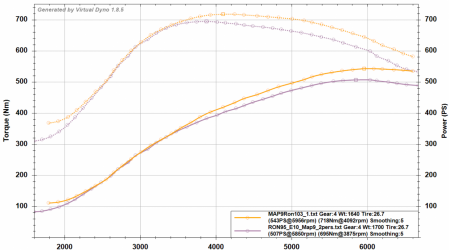

Dass es mit 95/98 schlechter läuft ist klar, aber es hängt auch davon ab wie viel LD und ZW du fährst und vor allem wie viel die 500PS+ sind ?
Ich habe letztes Jahr meine damalige RON100 Map mit 95E10 ausprobiert und der Unterschied war im Bereich 6600rpm schon über 50PS, also sehr deutlich spürbar.
Der konnte aber mit E95 auch ~500PS liefern,also vielleicht merkst du es gar nicht so stark wie erwartet wenn deiner ein bisschen konservativer ausgelegt ist.
Am besten wäre natürlich auf eine 95/98-er Map zu switchen wenn du welche hast, wobei in Frankreich gibt es sicherlich Shell/Total mit RON100 auch.
Aber im Endeffekt wird nichts schlimmes passieren, deine Klopfregelung wird den Zündwinkel reduzieren und ggfs. eine "Timing delta" Adoptation für generell weniger ZW anwenden.
