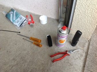

So, ich habe soeben die LUX V3 verbaut und dabei versucht ne kleine Anleitung zu erstellen (ich hoffe dem einen oder anderen hilft sie :) )
Folgende Dinge habe ich für dein Einbau benötigt (man kann es aber, denke ich, auch mit weniger schaffen):
  • Taschenlampe
  • Silikon-Schmieröl
  • Kneifzange
  • Schlitzschraubendreher
  • Kabelbinder

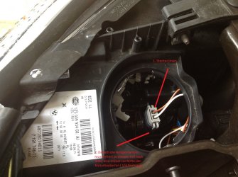

Motorhaube öffnen und jeweils links und rechts die Drehverschlüße aufdrehen, um freien Blick auf die "Scheinwerfer" zu bekommen! Nach dem Öffnen müsst ihr dann folgende Ansicht haben (Beifahrerseite -- ACHTUNG die nachfolgenden Bilder zeigen die verbauten LUX auf der Fahrerseite!):

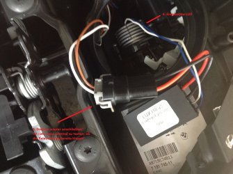

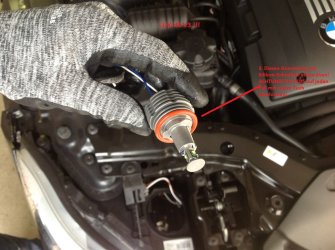

So, die LUX wird jetzt verbaut:
Die LUX müsste jetzt relativ problemlos wieder reingedreht werden können. Gleiches Spiel wie in Bild 1 nur in die andere Richtung ;) Danach müsste es folgendermaßen aussehen (ACHTUNG wie bereits geschrieben, folgen jetzt Ansichten von der Fahrerseite!!! Sry, für die Verwirrung):
Sollte die Beleuchtung funktionieren, ist eigentlich die Operation schon gelungen! Jetzt kommt es nur noch auf Schönheitsfragen an! Ich rate dazu, den Transformator mit einem Kabelbinder zu fixieren!
