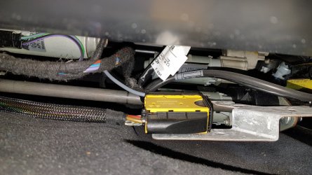

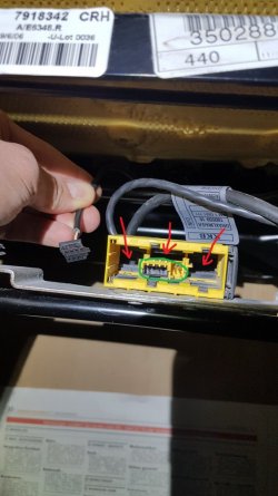

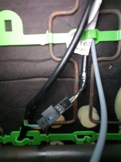

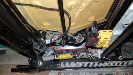

ich plane gerade den Wechsel vom FL-Seriensitz (elektrisch, mit Sitzheizung) auf M-Sitze (manuell, keine Sitzheizung, stammen aus einem 2006er M-Roadster). Ich habe mir nun das Kabel der Sitzbelegungsmatte vom M-Sitz angeschaut (Bild 1) und festgestellt, dass ich das Kabel nicht ohne weiteres hinten an das gelbe Gehäuse vom Zentralstecker anschließen kann. Dort fehlt der entsprechende "Adapterstecker". Bis auf die vom Gurtschloss/Gurtstraffer (grün markiert) sind alle Slots leer (Bild 3, rot markiert). Ich vermute den Adapterstecker hat der Verkäufer der M-Sitze (er fuhr die M-Sitze in einem VFL-Zetti) bei der Demontage des Simulators für die Sitzbelegungsmatte mit herausgezogen. Ich hoffe jetzt, dass der Adapterstecker von meinem FL-Seriensitz identisch ist bzw. beim gelben Gehäuse/Zentralstecker des M-Sitz verwendet werden kann, da man diese Adapterstecker offensichtlich nicht bei BMW nachkaufen kann.
Ich habe den Seriensitz noch nicht ausgebaut, um nachschauen zu können. Aber Ihr habt doch die Kabel gerade alle in der Hand gehabt. Dazu zwei Fragen:
  1. Wird der Stecker von der Sitzbelegungsmatte direkt in den (noch fehlenden) Adapterstecker hinten am gelben Gehäuse vom Zentralstecker eingesteckt oder kommt dazwischen dann noch eine weitere Steckverbindung/Kabel?

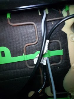

  2. Bei welchem Kabel unter meinem FL-Seriensitz (auf Bild 4, 5, 6) handelt es sich um das Kabel von der Sitzbelegungsmatte? Das Hellgraue?
Danke für Eure Hilfe

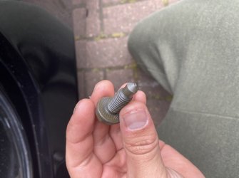

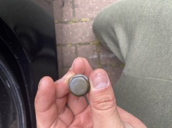

Ich habe diese aber dennoch erneuert (bin ja auch ein kleiner pingel 😂🙈). Und ja... die laut Leebmann und co sind die falschen!!! Ihr müsst die vom Z3 nehmen... sonst bohrt ihr euch minimal in den Unterboden.
Weil es sich um Microverkapselte Schrauben handelt, sprich selbstsichernd!
die sind nicht microverkapselt ;) steht zwar im TIS, ist aber falsch.

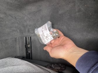

Hier die neuen, die ich erst die Tage erneuert habe...
317C59BC-EC92-447C-A859-12FF180E92B9.jpeg2C64FF0A-007A-45DD-9584-A7902ABB35C2.jpeg8FAC2484-97A4-4B34-91E1-E4AB8851016B.jpeg
Und auch die laut Leebmann angegebenen Schrauben (sind ja die falschen, da zu lang) sind ebenfalls nicht microverkapselt.
Die sind auch vom Werk aus übrigens NICHT mit Schraubensicherung eingesetzt worden.
Einfach 45NM + 90 Grad.
