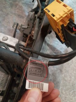

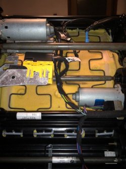

Die M-Sitze sollen keine Sitzheizung haben und aus einem M-Roadster Bj. 2006 stammen. Die BMW-Aufkleber auf dem Sitzgestell und der Zettel am Kabelbaum zum gelben Steckergehäuse weisen auch das Jahr 2006 aus (siehe Bild). Dann müssten die Sitze ja, wenn da nicht schon was umgebaut wurde, FL-Sitze sein. Das Leder ist vom Sitzpolster augenscheinlich noch nie getrennt worden (und somit die SBM sicherlich noch original). Meine Seriensitze sind definitiv FL-Sitze.
Das dreiadrige Kabel geht direkt in das Modul, das an der Sitzbelegungsmatte ist (siehe Bild). Andere Kabel sind da nicht. Auch zur Rückenlehe waren keine anderen Kabel, was auch gegen eine Sitzheizung spricht.
Der Verkäufer der M-Sitze meinte damals, dass er die M-Sitze in seinem VFL-Roadster gefahren hat und ein Freund dafür ein Modul (wegen der FL-M-Sitze) angebaut hätte, zur Vermeidung der Fehlermeldung. Vielleicht wurde in diesem Zusammenhang ja der Stecker verändert, dieser "umgepinnt" etc. &:
Wäre cool, wenn Du nachschauen kannst und auch die Stecker fotografieren könntest :thumbsup:

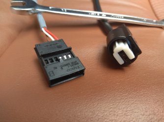

Vielleicht schaffst Du es am Wochenende ja noch Fotos von den Steckern der Sitzbelegungsmatten (FL + VFL) zu machen ;)

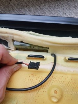

Ich springe mal ein.
Links eine FL-Matte, der Stecker geht direkt in den gelben Sammelstecker des Sitzes.
Rechts eine VFL-Matte, der Stecker geht in ein kleines schwarzes Steuergerät an der Flexmatte. Dieses wiederum ist dann mit dem gleichen Stecker wie die FL-Matte am gelben Sammelstecker angebunden.
Seriensitz. Sollte aber auch keinen Unterschied machen.

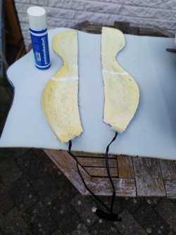

Ja, ich habe das alte Schaumstoffpolster wieder gekommen. Das war noch super, bis auf den Riss. Den habe ich nicht geklebt, da durch das Wegschneiden der hinten Stahlbügel ein Kleben nutzlos ist... daher wäre auch eine neue Matte, an der man eh die Bügel hinten wegschneidet nutzlos, wenn das alte nur dahinten gerissen (wo es typischerweise ja immer reißt).
Die Sitzwangen habe ich nur nach unten hin gepolstert. Und zwar quasi unter dem Schaumstoff und zum Sitzrahmen... somit also nicht auf den Heizmatten, da es da nicht hingehört. Dadurch, dass dort nun unten Polster ist, wird die Sitzwange lediglich etwas hochgedrückt und spannt dadurch das Leder wieder.
Bin bisher echt zufrieden. Eine Matte für den Beifahrersitz hätte ich noch hier... aber derzeit sehrrr wenig Lust die Matte dort einzusetzen, auch wenn ich dort diesmal nicht aufpolstern muss, da der Sitz echt noch super straff ist. Somit hält sich die Arbeit dort zum Glück stark in Grenzen... mal sehen ob ich es doch bald mache...jetzt wo ich es so schreibe merke ich nämlich, dass es dort sehr schnell gehen müsste, da ja nur die Flexmatte drunter muss

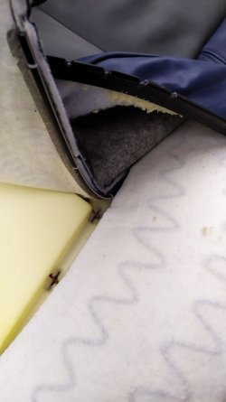

Hallo @Guggag,
wie genau hast du die Seitenwangen von unten aufgepolstert (ohne den Sitzbezug abzunehmen)?
Ich habe jetzt die Flexmattenfedern einzeln eingebaut (etwas anders gebogen als du, somit liegen die Drähte komplett plan unter dem Sitzpolster), aber um die Sitzwangen ja von unten hochzudrücken muss auf der Unterseite der zusätzliche Schaumstoff ja halt haben um nach oben Druck zu erzeugen. Die Drahtbahnen reichen aber nicht bis zur Seite unter die Sitzwange.
Übersehe ich da etwas?
So wie auf den Bildern sieht es bei mir aus.

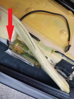

Die Sitzwangen kannst du mit der Flexmatte nicht aufpolstern.
Der Bezug muss runter und bei ///M Sitzen auch die Heizung!
Ich habe an der Seitenwange des M-Sitzes (nur Einstiegsbereich) der Länge nach eine Falte wo sich das Leder ca. 1 cm gedehnt hat und jetzt auf die Sitzmittelbahn überlappt. Die hätte ich gerne irgendwie geradegezogen. Bin nicht froh darüber die Heizmatte abzuziehen, somit suche ich nach Möglichkeiten es von unten oder der Aussenseite zu machen.
Habe jetzt über die Suche einen Beitrag von @STP2 gefunden mit super Fotos vom Sitzgestell (Neu und OVP! BMW Z4 Sitzpolster M-Sitze Sportsitze Polster E85)
Von Seite der Flexmatte geht es nicht, aber wenn ich nur das Polster der Sitzwange vom Sitzgestell löse sollte es machbar sein zwischen Polsterunterteil und Metallwölbung des Gestells etwas Schaumstoff hineinzubekommen umd die Seitenwange etwas hochzuheben und das Leder straffen.

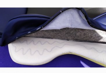

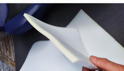

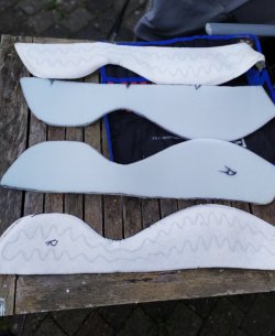

Nee, am besten den Sitz ausbauen, die Rückenlehne abbauen (2 Schrauben) die Sitzwange runterdrücken und den Keder aus dem Gestell ausfädeln ( vorne und hinten sind Klammern, die aufbiegen und später wieder montieren und zusammendrücken) dann lässt sich das Leder der Wangen umklappen.
Heizelemente vom Polster abziehen und 1cm Polsterschaumstoff in Form der Elenente ausschneiden und mit Sprühkleber aufkleben und da drauf das Heizelement.
Leder wieder in das Gestell einfädeln und schön glattwalgen!

Man kann das so machen wie es @d'Bernd. beschrieben hat. Dadurch wird der Sitz auch gleich noch ein bisschen enger.
Wenn man das nicht möchte, der Sitz also die aktuelle Breite behalten soll, kann man die Polsterung auch außen und oben am Polster anbringen. Halt überall dort, wo keine Sitzheizung ist/arbeitet.
Dafür muß man die Heizung dann eben auch nicht ablösen.

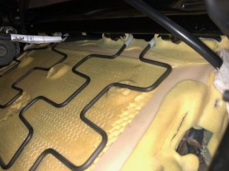

Die Matten der Wangen sind direkt auf das Polster geklebt und die Sitz und Rückenfläche in den Lederrücken eingenäht und als Ersatzteil nicht erhältlich, nur samt Lederbezug.
Ich denke es ist durchaus möglich die Sitzflächenmatte ebenso auf das Polster zu kleben!
Ich vermute aber das der Wiederstand der Matte der Standardsitze gemessen und ggf. angepasst werden muss, sonst gibt's Probleme mit den SG!
Die Bilder sind jetzt nur von der Lehne, aber das Sitzpolster ist genauso aufgebaut!
IMG_20211216_201410_887.jpgIMG_20211216_201401_584.jpgIMG_20211216_201353_282.jpgIMG_20211216_201347_252.jpgIMG_20211216_202317_679.jpg

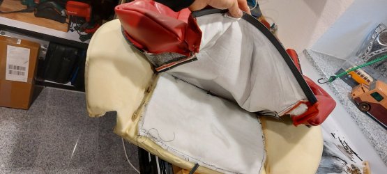

So, abtrennen geht schnell wenn man raus hat wie.
Nur die Sitzfläche unterscheidet sich natürlich zwischen den Sitzen. Der M-Sitz hat ja vorne die ausziehbare Oberschenkelauflage, der Standardsitz hat die nicht, deswegen ist die Matte dort länger. Mal gucken, ob man die Heizmatte dort sauber unter den Sitz umlegen kann ohne das etwas beschädigt wird.....

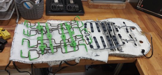

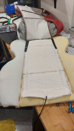

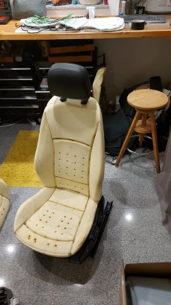

So, die alten Sitze sind mal filetiert. Sitzheizungsmatten und Flexmatten habe ich ausgebaut. Bergeweise Leder Oregon Schwarz übrig und die Sitze wieder zusammengebaut um sie, falls ich meine umrüste, als Notsitze zu nehmen, damit der Wagen fahrbar bleibt.
Heizmatten schon alle an meinen Wagen angesteckt, alle heizen wie sie sollen. Elektrisch wäre also alles seitens des Z4 und der Matten iO.

Und die wertvollen Innereien ...
Braucht einer noch was an Teilen von Standardsitzen?

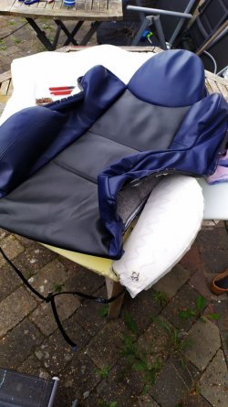

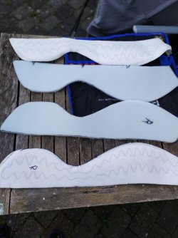

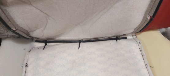

So, heute habe ich erfolgreich den Beifahrersitz operiert. Polsterzange und Klammern habe ich verwendet, die Querkeder?!? aber wegen der Sitzheizung mit Kabelbindern festgezurrt.
Sitzheizungsmatte verbaut (aus Standardsitz)
Flexmatte verbaut
Sitzwange repariert und aufgepolstert
7h, aber hat sich gelohnt.
Nun fehlt noch der Fahrersitz. Habe aber erstmal keine Lust. Die BGS Polsterzange ist Mist. Musste sie erstmal mit der Flex bearbeiten das sie nutzbar ist.

Ja, oben muss man sie zuschneiden und in die Vertiefungen habe ich sie vorsichtig in einer U-Form mit dem Bezug festgemacht. Sitzfläche habe ich die Matte auch zugeschnitten.
