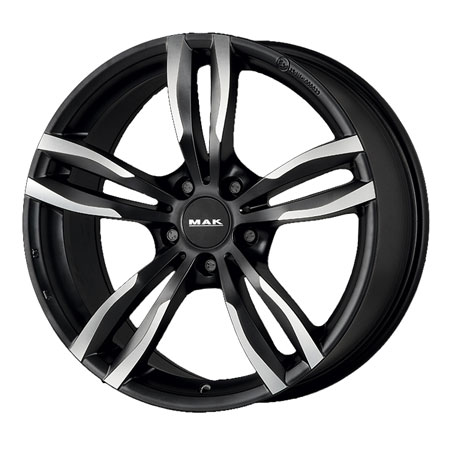

Etwas weitergeblättert, kam schon bald die nächste "Kopie" oder wie man sagt, "Replica", die "Luft" von MAK.
Habt ihr Erfahrungen gemacht mit einer der genannten Marken, oder fährt jemand diese sogar?

Die MAK sieht eher aus wie die M-Felge vom 6er!?
