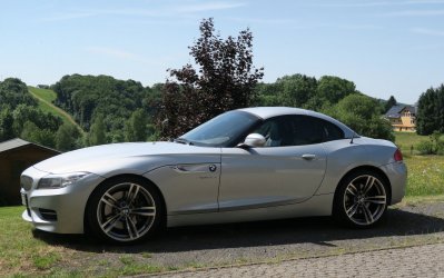

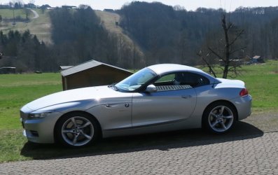

Für die vielleicht immer noch unentschlossenen M437 Freunde habe ich mal meinen Weg hin zu dieser stimmigen Kombination
zum direkten Vergleichen dokumentiert:
März 2017
Original 295 Felge
8J18 vorne 8,5J18 hinten Bridgestone 225/40-18 - 255/35-18
Mai 2017
313 Performance
225/35-19 - 255/30-19 Dunlop Sportmaxx
Juni 2017
M437
235/35-19 - 265/30-19 Michelin PS4 S
Klaus
