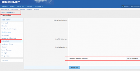

Schau mal in Einstellungen, ich kann ja mit Dir kein Gespräch beginnen . Bei allen anderen gehts wenn du auf den Nickname gehst. Beginn doch einfach mit mir ein Gespräch ;)
