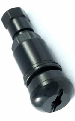

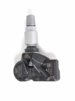

Und mit den Sensoren hast Du zusätzliche Unwuchten in der Felge, da die Sensoren an die Felgenventile von innen angeschraubt werden. D.h. nach meinem Verständnis hast Du dann mehr Wuchtungsgewichte als ohne RDKS.
NEIN! Eine Felge läuft rund.
Der Felge ist es egal, ob mit oder ohne RDKS-System.
Der RDKS-Sensor wird nicht an das Ventil geschraubt, das ist eine Einheit, der wird außen mit der Überwurfmutter am Ventilschaft angeschraubt.
RDKS-Sensor: mehr Gewichte.
Passives System: weniger Gewichte.
Sag ich doch. RDKS ist ein Zusatz am Ventil. = Gewicht = Unwucht.
RDKS-System: In den RDKS Sensoren wird aktiv der Luftdruck geprüft und an die Fahrzeugelektronik gesendet.
ABS-System: Reifen auf den gewünschten Luftdruck einstellen und der Fahrzeugelektronik mitteilen(initialisieren), das heißt, Fahrzeug muss Strecke X zurücklegen und durch die ABS Sensoren wird der Abrollumfang gemessen. Ist ein Passives System, dem zu folge träger als das RDKS System.
Gegenseitig Stören: Nein, ein ABS-System kann mit den Signalen von RDKS Sensoren nichts anfangen.
RDKS-Systeme ohne RDKS Sensoren: Fehler im Kontrollinstrument, da kein aktives Signal erfasst wird.

Das ist doch doof, RDKS-Sensoren nachrüsten, alle xx Jahre tausch von denen, weil die Batterie leer ist. Mehr Blei an den Felgen.

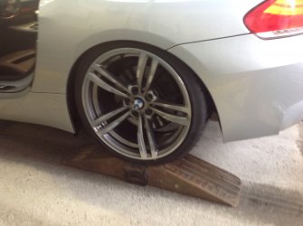

Bei meinem Z4 3.5iS gab es beim TÜV Rheinland dabei keinerlei Probleme.
Fahrwerk adaptiv - plus Eibach Stabilisatoren und Fahrwerksfedern - Bereifung Michelin PS4S
Keinerlei Nacharbeiten an den Radhausschalen erforderlich
Es wird schon sehr genau geprüft.
Siehe Foto bei der TÜV Abnahme:

Da geht aber noch etwas mehr, bei meiner Eintragung war der obere teil des Reifens IM Radhaus ! Und ob dann noch genug Platz ist ohne nacharbeiten ?
Okay ich vergaß.... wenn man einen der breiter aufbauenden Reifenhersteller wählt (Goodyear oder Michelin) wird es notwendig sein... ansonsten hast du auf kurz oder lang innendrin Löcher in den Innenschalen wenn du den Wagen sportlich bewegst und dann Wasser und Schmutz im Radkasten...
Dunlop bauen meine ich deutlich schmaler auf...
Ungeachtet davon liegt es natürlich im Spielraum des Prüfers... meine Erfahrung war hier das alle gesagt haben es muss bearbeitet werden. Wenn es bei euch anders war umso besser :thumbsup:
